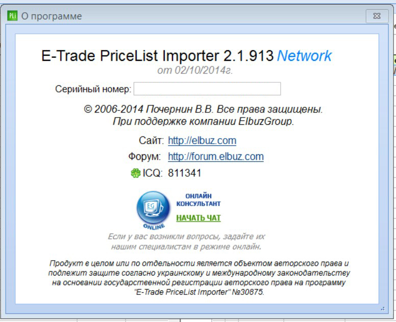

Проблему подтверждаю. Версия 2.1.913

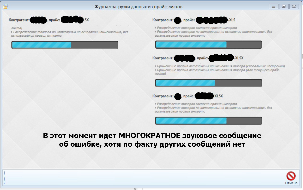

Также имеет место при импорте звук ошибки, он повторяется многократно и при этом никаких сообщений об ошибках нет.
Я по началу думал клавиатура или мышь. Проверил, оказалось PLI. Не знаю поможет или нет, звук ошибки идет в момент импорта, сделал принтскрин.
В этот момент многократно повторяется звук ошибки, но сообщений нет

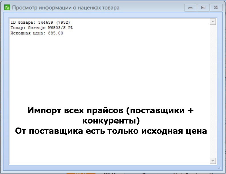

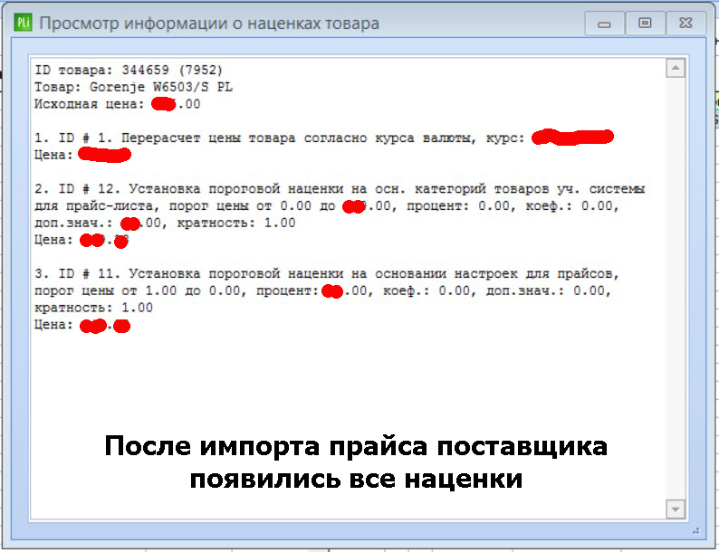

Импортируем все прайсы (поставщики + конкуренты). Наценка не срабатывает, PLI отдает исходную цену прайса поставщика

Разбираемся в данной проблеме. Как временное решение нажимать кнопку "Пересчитать цены на товары в прайс-листах" из справочника валют.
