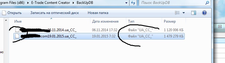

архив БД
Сложно что то сказать, так как проблема локальна у Вас на ПК. Возможно что то с ПК.
vit.shulga
Сообщения: 74
Зарегистрирован: 12 апр 2014 14:41
проблема актуальна, ПО уже переустановливали, пк меняли , архиватор так же, все равно архивы дает в таком виде, что это может быть?помогите пжл, т.к не можем нормально перестраховаться в случае проблем и восстановить не сможем.
Спасибо.
Как называется ваша база данных в списке баз?
vit.shulga
Сообщения: 74
что дает название? что Вы имеете ввиду, простите не совсем понятно.
Имя файла с архивом БД формируется на основании названии БД СС, речь идёт о том, что вы зарисовали на вашем скриншоте, если это серкет, то можно в личку.
Вы вручную переименовали название базы в SITE.COM.UA, было изначально название SITE_COM_UA, поэтому архив создаётся без расширения файла, но при этом архив базы полностью рабочий.
В новой версии СС мы доработаем этот нюанс и файл будет создаваться с расширением файла.
