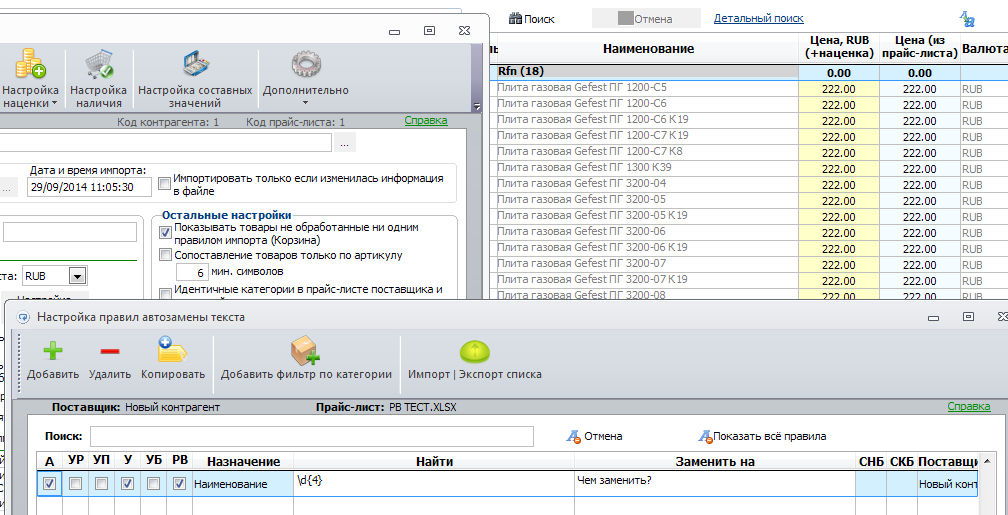

Ошибка по прежнему проявлятся, причем на разных РВ, и в разных базах.
Скрин - http://joxi.ru/mN8ZVP3JTJAGTDHI9wM
Регулярные выражения рабочие.
ошибка при использовании РВ в автозамене

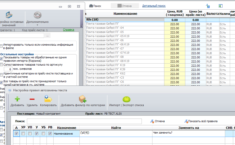

провел кучу тестов, в разных базах.
Если идет замена - все работает, но если удаление найденного выражения - обязательно ошибка с зависанием импорта. ЧТо для названия, что для артикля.
Прикрепите РВ на котором возникает ошибка и наименование товара на которое оно должно срабатывать.

на любом вылетает.
Ставлю в автозамене галочки - "у" и "рв"
Испытуемые позиции:
Плита газовая Gefest ПГ 1200-С5
Плита газовая Gefest ПГ 1200-С6
Плита газовая Gefest ПГ 1200-С6 К19
Плита газовая Gefest ПГ 1200-С7 К19
Плита газовая Gefest ПГ 1200-С7 К8
Плита газовая Gefest ПГ 1300 К39
Плита газовая Gefest ПГ 3200 К19
Плита газовая Gefest ПГ 3200 К62
Плита газовая Gefest ПГ 3200-04
Плита газовая Gefest ПГ 3200-05
Плита газовая Gefest ПГ 3200-05 К19
Плита газовая Gefest ПГ 3200-06
Плита газовая Gefest ПГ 3200-06 К19
Плита газовая Gefest ПГ 3200-07
Плита газовая Gefest ПГ 3200-07 К19
Плита газовая Gefest ПГ 3200-08
Плита газовая Gefest ПГ 3200-08 К19
Плита газовая Gefest ПГ 3300

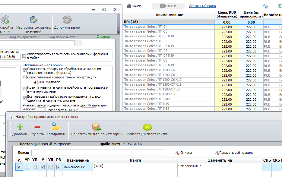

На любом РВ - 3200, (3200), \d{4}, (\d{4}) - все вылетают.
При использовании без "у" все работает.
Для точности, многопоточность отключал - не помогает.

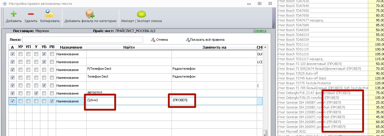

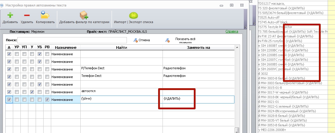

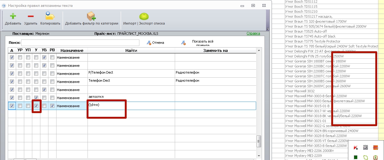

Чтото так ничего и не удалось, но ошибка критическая убралась.
Вот в случае использования "пробел"
и при галочке "удалять" - ничего не удаляется.
Также при использовании {УДАЛИТЬ} и РВ - ничего не удаляет
