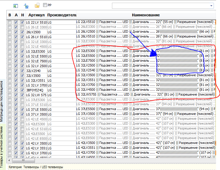

- slash.PNG (64.61 КБ) 3188 просмотров
Проверили. В высланной БД нет слешей. В экспортный файл csv они не попадают.
Скриншот с Вашей БД высланной нам на почту:
Возможно это происходит по причине того что у Вас в БД сайта в наименование 1 есть слеши и они при импорте(который вы делаете еще не понятно зачем) попадают в программу?
>> Да, они там есть, не один раз об этом говорил (см. скриншот)
Ваш вопрос - и они при импорте(который вы делаете еще не понятно зачем) попадают в программу
>> Импорт-Экспорт делается для синхронизации СТУС и магазина, т.к. не весь товар внесен в каталог.

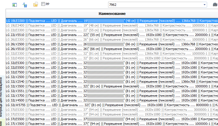

- Слеши в наименовании, СТУС
- Slesh_BD.PNG (94.44 КБ) 3187 просмотров
Здравствуйте, то что у Вас в Наименование есть слеши мы это уяснили, но как проверить Ваше предположение о том что после их удаления они попадают в csv файл не имея БД со слешами?
Спасибо что выслали таковую. Хотим сообщить Вам что мы рекомендуем один раз загрузить в программу весь каталог товаров и категорий навести порядок в ней через программу, добавлять и удалять товары и категории только через программы PLI.
В Вашей БД обнаружены слеши, происхождение их не известно. Мы удалили их с помощью функции Найти/Заменить и сделали экспортный файл в котором видно, что они туда не попадают. Следовательно можно сделать вывод что как и предполагалось ранее создает их не программа. Мы рекомендуем Вам сделать так же как на нашем видео и загрузить данный файл в магазин, и проверить появились ли слеши в наименование или нет.
