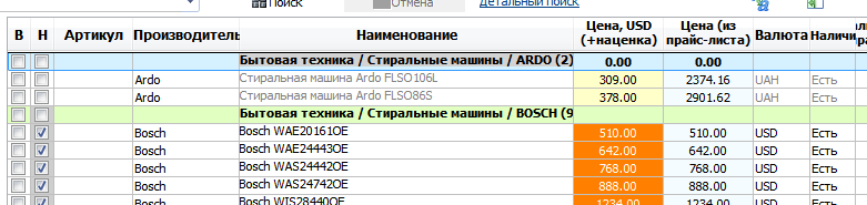

Работает.

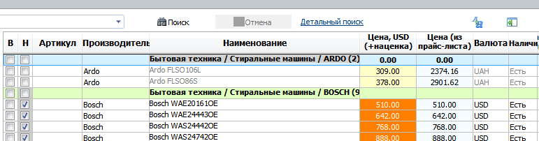

До:
После:

ДО:
http://floomby.ru/s2/z4Hqk8
ПОСЛЕ:
http://floomby.ru/s2/74Hqf9
