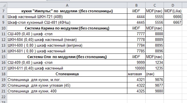

Так и не понял как добавить к наименованию товара данные с ячейки (система). Возьмем для начала правый блок листа (его структура проще).: Система кухня "Оля Люкс" по модулям (без столешницы) Шкаф-стол кухонный СШ-523 ( тумба ) вот что примерно надо в итоге.
С этим вроде разобрался. Теперь остается второй вопрос...
Далее эта модель имеет 3 цены - столбцы B,C,D. Т.е. получается 3 товара: Комод Спектр ТКБ-191 (MDF), Комод Спектр ТКБ-191 (MDF лак), Комод Спектр ТКБ-191 (MDF лилия).

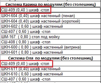

Вроде и с этим разобрался, хотя если поставщик добавит новый товар то будет караул.. Так как:
part 2.1.jpg (128.39 КБ) 4459 просмотров
Sancho.smadshop
Сообщения: 253

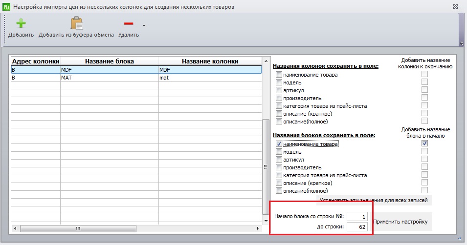

Теперь вопрос полегче... Программа видит эти позиции как один товар, хотя в название добавляется и "система" (категория).. Как это обойти?

Как Вариант импортировать цену в поле артикул, и в доп настройках в настройках учета уникальности поставить галочки напротив Артикула и наименования.
Sancho.smadshop
Сообщения: 253
e-special писал(а):Как Вариант импортировать цену в поле артикул, и в доп настройках в настройках учета уникальности поставить галочки напротив Артикула и наименования.
Это скажется и на другие прайс-листы, не возникнет проблем??
для каждого прайс-листа эти настройки уникальны.

а для прайс-листа в порядке сравнения стоит ли галочка очистки кириллицы?
Sancho.smadshop
Сообщения: 253
e-special писал(а):а для прайс-листа в порядке сравнения стоит ли галочка очистки кириллицы?
Уже нет, спс.
