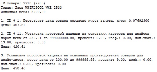

На прайслист установлена пороговая наценка. Также установлена наценка по производителю.
Все устраивает, кроме двойной наценки на Whirlpool (в моем случае). Нужна пороговая наценка на все товары, а на Whirlpool только наценка по производителю. Что я упустил?
- natenka 2.jpg (54.89 КБ) 4401 просмотр
Уже обсуждалось, может поможет http://forum.elbuz.com/viewtopic.php?f=2&t=6648
Sancho.smadshop
- Сообщения: 253
- Зарегистрирован: 27 сен 2013 10:25
Как все запущено... Попробую разобраться.Ixenon писал(а): http://forum.elbuz.com/viewtopic.php?f=2&t=6648
Для каждого производителя из прайс-листа настройте наценку нужную Вам, а для Виртпул настройте отдельно наценку, которая будет отличаться от всех остальных производителей.

Вариант, но не устраивает.. Но для Вашего варианта было бы разумно добавить импорт/экспорт настроек наценок по производителю.e-special писал(а):Для каждого производителя из прайс-листа настройте наценку нужную Вам, а для Вирпул настройте отдельно наценку, которая будет отличаться от всех остальных производителей.
