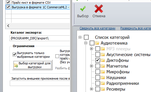

Что мешает создать сколько угодно шаблонов экспорта в формате CommerceML и для каждого задать какие категории товаров выгружать в файл?
самое главное XML ID для синхронизации
Для каждой категории можно задать ИД блока в справочнике категорий, затем возможно эту информацию выгружать в формат CommerceML, только нужно уточнить какой тег использовать для хранения ИД блока в файле CommerceML, например <XML_ID>ИД блока </XML_ID>, чтобы эту информацию смог прочитать движок сайта.
