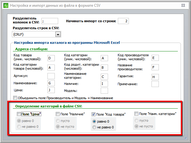

Спасибо за советы. Скажите, а по какой причине не отображен столбец с производителями? В файле Прайс-лист.csv такой столбец присутствует. При настройке импорта столбец указывается (см. файл С.jpg)
Re: Настройка прайс-листов
Добавлено: 29 июн 2011 14:36
Необходимо указать еще импорт этого поля:
7. Код производителя (уник. числовой)

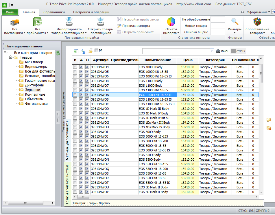

Однако отображается часть товаров (см. прикрепленный скриншот тест.jpg): напр, в категории "Зеркалки" находится намного больше товаров, чем отображено.
Подскажите, пожалуйста, по какой причине часть товаров не отображается?
Добавлено: 29 июн 2011 18:34
Проверили ваш файл на основании настроек
Результат импорта (193 товара в категории "Зеркалки")

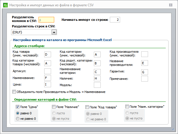

Хотелось бы загрузить производителей. В таблицу был добавлен соответствующий столбец. Но производители не загрузились. Подскажите, пожалуйста, какие ошибки в структуре файла были допущены?
Добавлено: 30 июн 2011 11:41
Добавьте код производителя в соответствующую ячейку при импорте.
Добавлено: 30 июн 2011 11:56
digi
Добавляли:
Добавлено: 30 июн 2011 12:15
В программе обнаружена ошибка импорта новых производителей из файла CSV, ожидайте новую версию программы в ближайшее время.

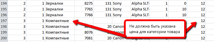

Дополнения по поводу импорта файла в формате CSV, который вы прикрепили выше.
Не должна быть указана цена для категории товара
Если цена указана, тогда необходимо изменить настройки для определения категорий товаров в файле CSV
