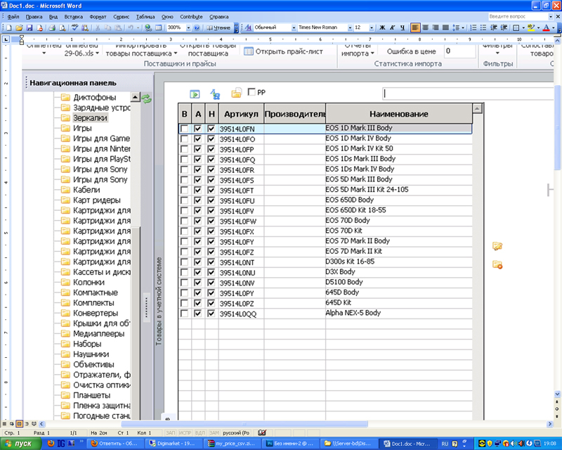

Настройка прайс-листов
При настройке использовали 2 вариант. Как можно увидеть на скриншоте stus.jpg (см. выше), категории и производители не отображены.

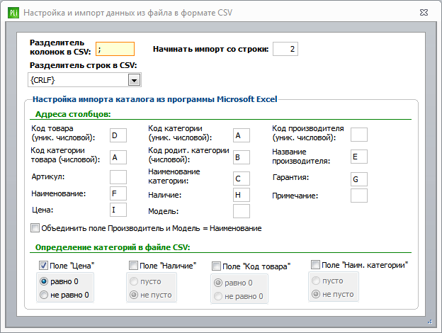

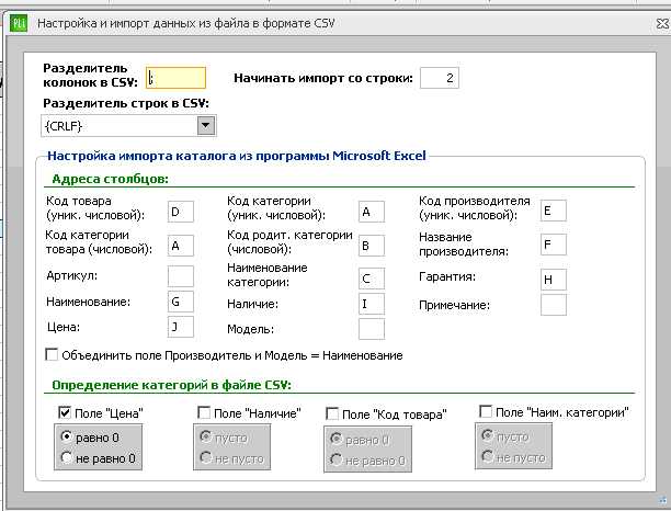

Спасибо за советы. Скажите, а по какой причине не отображен столбец с производителями? В файле Прайс-лист.csv такой столбец присутствует. При настройке импорта столбец указывается (см. файл С.jpg)
Необходимо указать еще импорт этого поля:
7. Код производителя (уник. числовой)

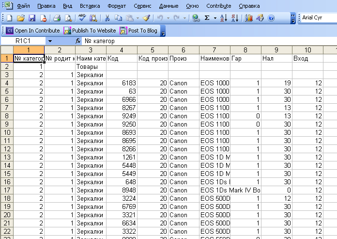

Файл для загрузки СТУС был преобразован в рекомендуемый и загружен (см. тест.csv в тест.rar)
Однако отображается часть товаров (см. прикрепленный скриншот тест.jpg): напр, в категории "Зеркалки" находится намного больше товаров, чем отображено.
Подскажите, пожалуйста, по какой причине часть товаров не отображается?

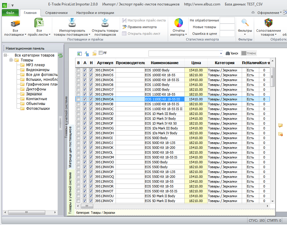

Проверили ваш файл на основании настроек
Результат импорта (193 товара в категории "Зеркалки")

Спасибо! Были ошибки в настройках. Теперь все загружается.
Хотелось бы загрузить производителей. В таблицу был добавлен соответствующий столбец. Но производители не загрузились. Подскажите, пожалуйста, какие ошибки в структуре файла были допущены?
Каталог.rar
(52.8 КБ) 190 скачиваний
Добавьте код производителя в соответствующую ячейку при импорте.

Добавляли:

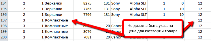

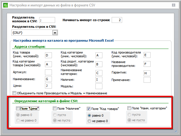

Дополнения по поводу импорта файла в формате CSV, который вы прикрепили выше.
Не должна быть указана цена для категории товара
Если цена указана, тогда необходимо изменить настройки для определения категорий товаров в файле CSV

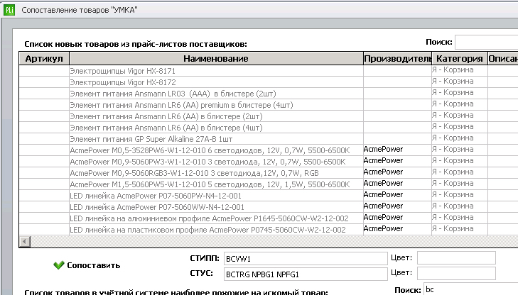

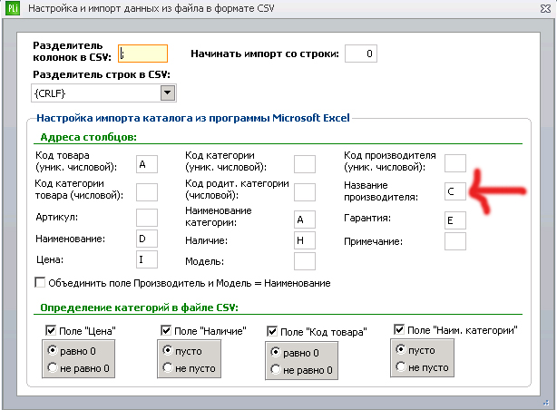

Здравствуйте! Скажите, пожалуйста, по какой причине при сопоставлении товаров у многих товаров из прайс-листов поставщика не отображается производитель?
