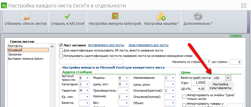

Если у вас настраивается каждый лист в отдельности, тогда укажите валюту для каждого листа.
Для расчёта курса с учётом ЦБ, валюта прайса должна отличаться от основной валюты (из спр. валют).
- setup_sheet_currency.png (51.33 КБ) 4218 просмотров
вот запрошенный скриншот

На скриншоте видно, что не установлены курсы валют, например для RUB, поэтому перерасчёт цен по курсу не возможен.
На скриншоте не видно какая валюта установлена для выбранного листа. Установлена RUB?
установлены USD как на скриншоте в вашем сообщенииTechAdmin писал(а):На скриншоте видно, что не установлены курсы валют, например для RUB, поэтому перерасчёт цен по курсу не возможен.

Наш скриншот показывал где нужно было установить валюту, если используется режим настройки каждого листа в отдельности, а какую валюту установить решать вам, это был только пример.
Если у вас цены в прайсе в USD, тогда выберите USD для прайса и установите валюту RUB как основную в спр. валют. Затем для валюты USD в спр. валют установите курс по отношению к RUB.
Если у вас цены в прайсе в RUB, тогда выберите RUB для прайса и установите валюту USD как основную в спр. валют. Затем для валюты RUB в спр. валют установите курс по отношению к USD.
