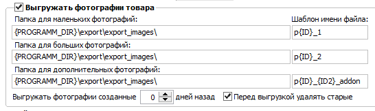

Доработали программу СС для экспорта изображений в CS-Cart. Для вас доступна новая версия программы СС.

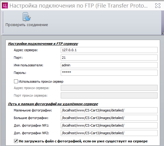

Экспорт фотографий товаров по FTP.
На основании загруженных фотографий движок CS-Cart самостоятельно генерирует размеры фотографий,
заданные в настройках движка, поэтому нет необходимости изменять размеры фотографий в программе
E-Trade Content Creator при экспорте фотографий. Поэтому мы рекомендуем для всех товаров наличие
большой фотографии, хорошего качества.
Примерный путь к фотографиям товаров для загрузки по FTP:
/localhost/www/CS-Cart2/images/detailed/
Ключевая папка: /images/detailed/.
Шаблон имен файлов с фотографиями должен иметь такой вид:
