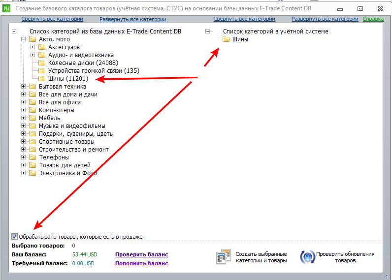

Добрый!
Вот есть шины в УС и в ДБ, галочка стоит
Необходимо добавить товары (за исключением тех, что уже есть разумеется). Вопрос - как это сделать?
Если папочку перенести в корень УС или прямо в шины, то она пропадает из ДБ и ничего не происходит (не изменяется необходимая сумма, ничего не появляется нигде).

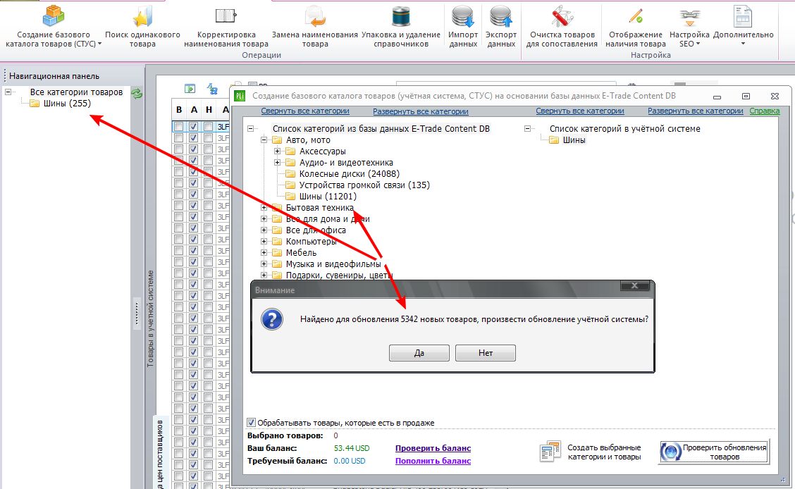

Если нажать кнопочку "Проверить обновления товаров", то выдает 5342 шт. товаров, найденных для обновления. При этом товаров в ДБ 11201 шт., а в УС 255 шт. Возникает вопрос - почему для обновления найдено 5342 шт.? По идее их должно быть 11201 - 255 = почти 11 тыс.
Можно добавить только всю категорию полностью.
Вышлите нам на эл. почту архив вашей БД ПЛИ, для проверки кнопочки "Проверить обновления товаров".

А как всю категорию добавить, т.е. вначале удалить старую? (т.е. удаляются все товары оттуда?). Не удаляя ничего не происходит, удалять не хочется, хоть там и мало чего пока, да и это в принципе не правильно (если бы там было гораздо больше товаров).
Архив отправил, жду обратной связи.
Для добавления полностью всей категории, нужно перенести ее мышкой в СТУС.
[youtubehd]http://www.youtube.com/watch?v=vCClBRtLJ1E&list=PL17DB39860C6B14EA&index=12&feature=plpp_video[/youtubehd]
Если удалить категорию в УС, то и товары в ней тоже удаляться.
Проблему выявили и устранили, попробуйте сейчас проверить обновления товаров.

2e-special, как туда перетащить категорию в СТУС я понимаю, а Вы попробуйте сделать тоже самое, когда там уже есть такая категория (т.е. перетащить шины, когда там уже есть шины) - ничего не происходит, просто категория в DB удаляется. Может это не ошибка, но тем не менее как-то странно, т.е. вынуждает удалить уже существующую категорию в СТУС.
За обновление спасибо. Правда пополнить баланс невозможно, т.к. при нажатии на "Пополнить баланс" выдает сообщение "Выберите категории товаров для расчета требуемого баланса", а как их выбрать, если нужно просто обновление произвести, а не добавление новых категорий, а через добавление не произвести, не удаляя старого, о чем писал выше?
