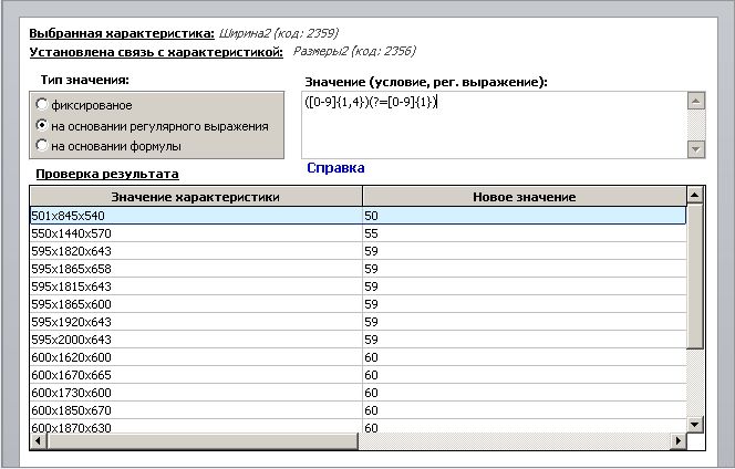

RadLast
Сообщения: 7
Зарегистрирован: 04 авг 2009 19:01
Отбросить последний символ можно, попробуйте добавить выражение (?=[0-9]{1}), получится
Ширина = ([0-9]{1,4})(?=[0-9]{1})
Глубина = [a-z ]([0-9]{1,4})(?=[0-9]{1})
Высота = [a-z ]{1,}[0-9]{1,}[a-z ]{1,}([0-9]{1,4})(?=[0-9]{1})
Последняя цифра, это какое количество символов отбрасывать.

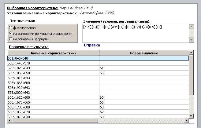

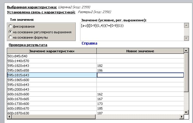

Хм. интересная ситуация )
Получается только по первому значению - до 'x':
Второе и третье значение почему-то через один. Хотя в принципе ваши выражения работают:

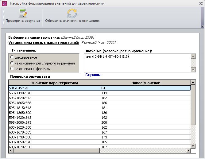

ПРОБЛЕМА РЕШЕНА!
Цирк да и только, Яндекс такой Яндекс ) Там не анлийская "x", а маленькая русская "х" ))))
