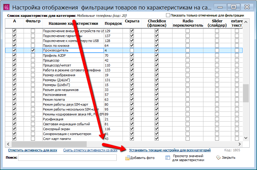

Настройка отображения фильтрации товаров —> «Скрыта»
vkapas
Сообщения: 209
Зарегистрирован: 03 авг 2012 00:53
TechAdmin писал(а):Проблему повторить не удалось, фильтр скрывается как и положено.
Извините, я выразился не совсем точно. Дело в том, что нам необходим функционал именно раскрытия фильтров, а он как раз и не работает (при любых настройках фильтры остаются скрытыми, а раскрываются только если выставить это в настройках CMS).
В базе данных сайта, данные изменяются корректно, но при этом в админ части вы можете видеть старый вид значений параметров (настроек) для фильтрации, т.к. движок CS-Cart использует кеширование данных в админ части. Очистите кеш и проверьте значения параметров.
Так же необходимо в программе СС убедиться чтобы флажок "Скрыта" был установлен для характеристики для всех категорий где она находится. Для движка CS-Cart создаётся уникальный список характеристик сгруппированный по наименованию. Программа СС использует метод создания характеристик с уникальностью характеристики в пределах категории. При формировании списка "фильтров" для этого движка нет разбивки по категориям, все характеристики находятся в едином списке (группировка по наименованию) и для каждой характеристики (фильтра) формируется список ИД категорий где она может быть.
Поэтому нужно в СС выставить для всех характеристик единые параметры, такие как "Скрыта", "CheckBox" "Порядок сортировки" и т.д.
В новой версии программы СС будет добавлена возможность устанавливать единые параметры характеристик для всех категорий, если данные характеристики есть в других категориях (поиск по наименованию характеристики):
