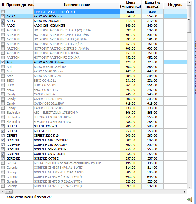

При сопоставлении товаров, как я поняла, в качестве учетной системы берется прайс первого поставщика. Товар, которого нет в прайс-листе первого поставщика, добавляется в учетную систему из прайсов второго (третьего) поставщиков, в результате чего прайс для клиентов имеет не очень аккуратный (однотипный) вид- привожу часть Прайса для клиентов, который вы создали:
Bioven/el ZANUSSI ZOB 592 XQ
Bioven/el ZANUSSI ZOB562XL
Gorenje E277B
GORENJE KN-272 W
GORENJE К-575 B
GORENJE К-575 E
Первые две позиции имеют впереди название категории на англ., потом третья позиция маленькими буквами, 4,5,6- заглавными.

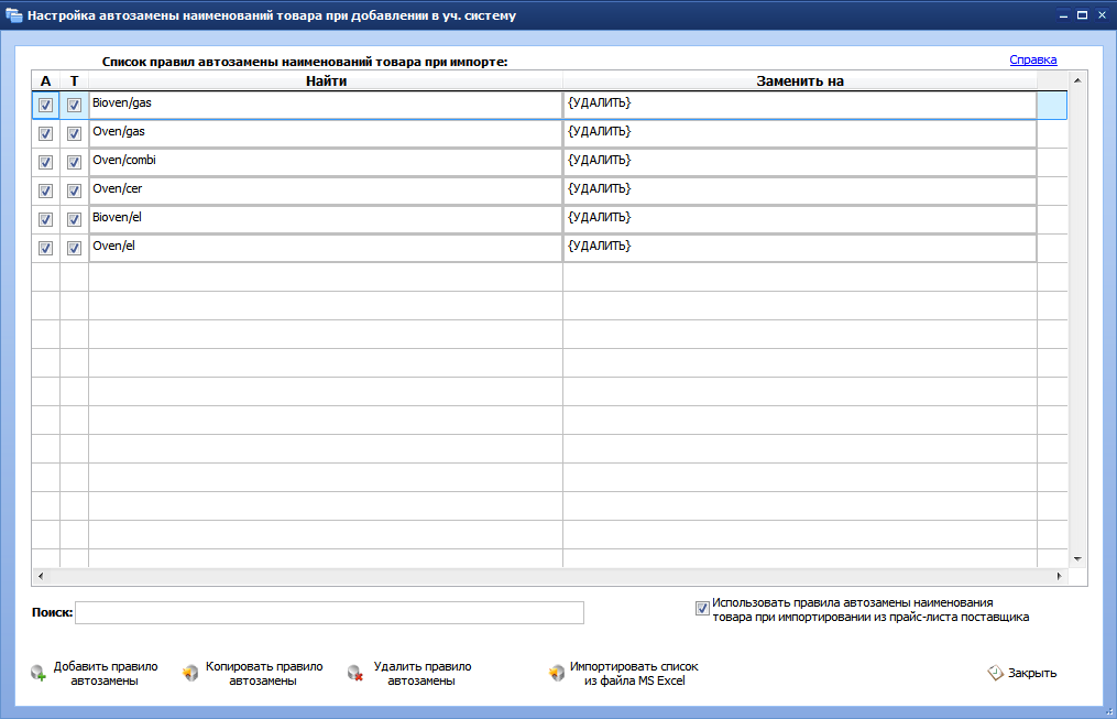

Вопрос: возможно ли выбирать первоначально, какой прайс брать за основу (УС),
можно ли в прайсе первого поставщика "обрезать" Bioven/el (но при обработке этого прайс-листа следует учитывать это англ. название категории, поскольку на ее основании товар заносится в ту или иную категорию УС),
или как по другому привести Прайс-лист для клиентов к такому однородному виду. чтобы никто не заподозрил, что он создан из объединения нескольких прайс-листов?

agora писал(а):можно ли в прайсе первого поставщика "обрезать" Bioven/el (но при обработке этого прайс-листа следует учитывать это англ. название категории, поскольку на ее основании товар заносится в ту или иную категорию УС),
Есть такая возможность.

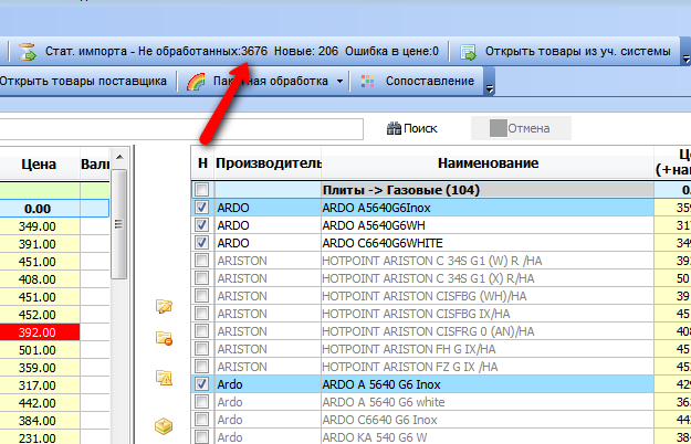

agora писал(а):Где искать товар, который не попал ни в одну из категорий (не удалось автоматически определить к какой категории он относится)?
Список необработанных товаров отображает товары, которые не попали ни под одно созданное правило импорта. Этот список можно открыть и посмотреть по какой причине товары не были проимпортированы.
agora писал(а):Как в ручном режиме перенести его в нужную категорию?
Создать для него правило импорта.

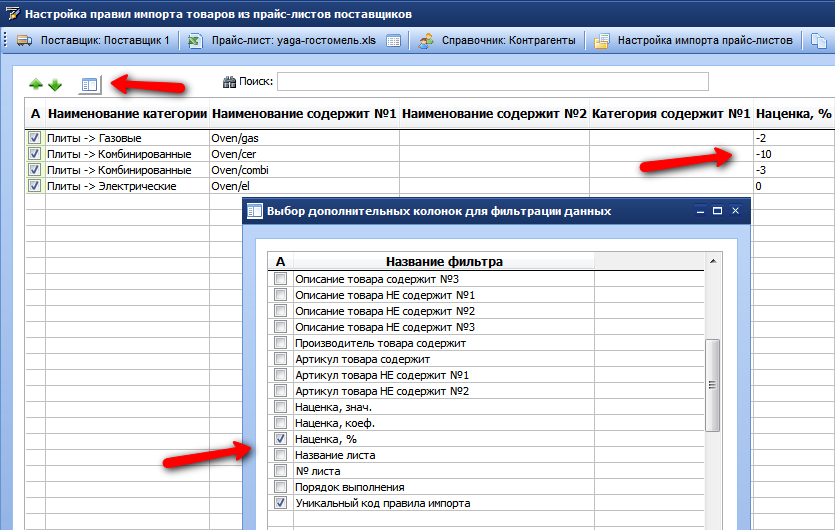

agora писал(а):Кроме того вы не показали, как нужно учитывать скидку поставщиков
Общая скидка на весь ассортимент товаров из прайс-листа поставщика.
agora писал(а):(часто на разные категории товаров в одном прайс-листе бывают разные скидки),
Настройка скидки для конкретной категории:
agora писал(а):а также как осуществлять наценку в прайсе для клиентов, так же учитывая, что для различных категорий она разная,
Цена в прайс-лист для клиентов попадает из Учетной Системы. В Учетную систему из прайс-листа с учетом наценок и скидок.

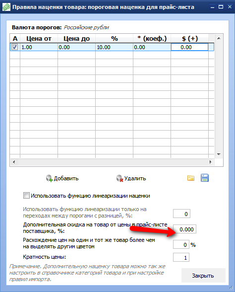

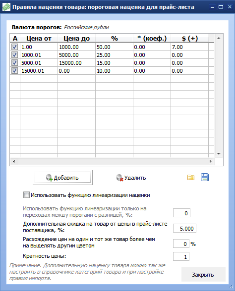

По поводу пороговой наценки.
"Пороговая наценка" используется для настройки дополнительны пороговых наценок.
пороги:
1. от 0 до 100 30%
2. от 101 до 500 20%
3. от 501 до 1000 15%
4. от 1001 до 0 10%
Пример расчёта:
1. Товар №1, цена 55 USD, попадает в первое правило порога от 0 до 100, расчёт: 55 USD + 30% = 71,5 USD
2. Товар №2, цена 1350 USD, попадает в четвёртое правило порога от 1001 до 0, если в колонке "Цена до" установлено значение 0(ноль), тогда в это правило попадают товары с ценой от 1001 USD и до ∞ (т.е. все товары у которых цена выше 1001 USD), расчёт: 1001 USD + 10% = 1101,1 USD
