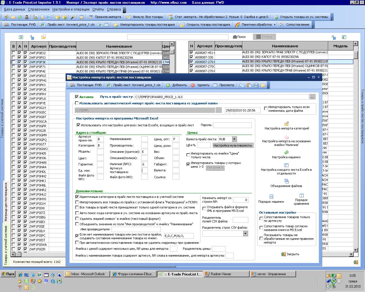

>>>>>>Хочу имортироват дополнительные атрибуты товара из ПП поля D, M, N, O, P , Q, R, в поле "описание (полное)" УС.
С этим разобрался, забил все в наименование
Почему артилкул в УС создается собственный, не используется из ПП?
Настроить прайс

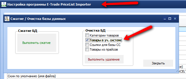

Как быстро удалить все товары в УС, оставив категории?
Это ограничение последней демоверсии. В полной версии программы такого не будет.Почему артилкул в УС создается собственный, не используется из ПП?
