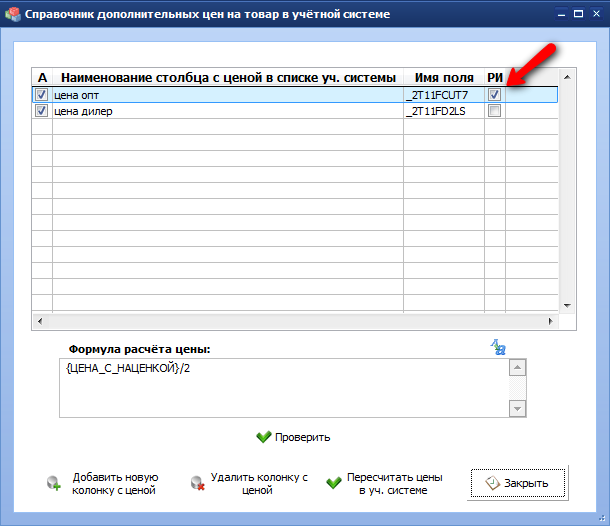

Для активации режима "Ручного изменения цены" в учётной системе, необходимо зайти в справочник "Дополнительных цен в учётной системе", добавить необходимые колонки и активировать флажок "РИ" для нужных колонок.

Спасибо ОГРОМНОЕ программерам! Баловался с дополнительными ценами несколько дней...
Благодарность буду выказывать в продлении лицензии...
Только вот заметил одну удручающую особенность новой версии - не могу редактировать карточку товара через "изменить товар в учетной системе"
не сохраняются данные. выдает ошибку. Если без дополнительных цен - только при сохранении, если с ними - при открытии. *(
Вам на эл. почту отправлена новая версия программы обработки прайсов, проверьте на ней редактирование карточки товара, если возникнет ошибка, тогда пришлите пожалуйста скриншот нам на эл. почту.
