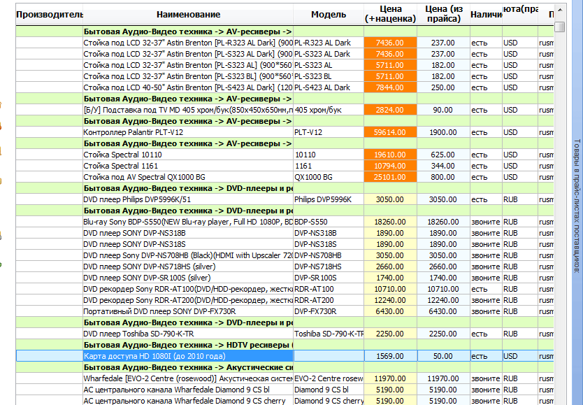

Выслал, а вот еще и скрин..
Re: А вы говорите работает!
Добавлено: 09 сен 2009 20:37
У вас правильные настройки. Нам не пришлось ничего перенастраивать.
Порядок действий таков:
1. Проимпортировать прайс-лист (расчет цен на основании курсов валют происходит в момент импорта прайс-листа).
2. Произвести пакетную обработку.
Вид экрана после импорта прайс-листа:

У меня схожая проблема. Основная валюта RUB, но после импорта и пакетной обработки, в УС цены становятся рублевыми (обновляются из прайса нормально), но в колонке валюта остается USD. :shock:
Добавлено: 10 сен 2009 10:18
Aleksey
Заметил ещё, что в СТИПП колонка Валюта (прайс) вообще пустая, это может как-то влияет или о чем-то свидетельствует?
