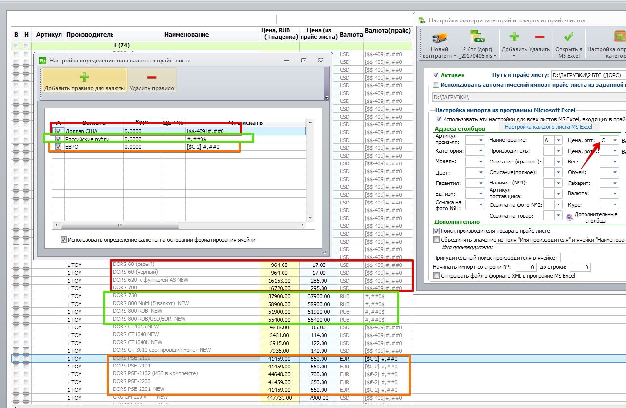

Мультивалюта работает по-умолчанию, если импортировать колонку в поле "Цнеа ОПТ". Проверьте, чтобы поле импортировалось именно в нужную колонку в настройках импорта прайс-листа.
Re: Ошибки при определении мультивалюты
Добавлено: 07 июн 2017 13:05
shtrih-m2015
Спасибо получилось, мы не используем оптовую цены, если ее не проставлять, то тогда не получается, странно!
Добавлено: 07 июн 2017 13:06
Вот настройки для ОПТ.
Добавлено: 07 июн 2017 13:10
shtrih-m2015
Да, спасибо, все получилось как настроили опт, только я им не пользуюсь.
