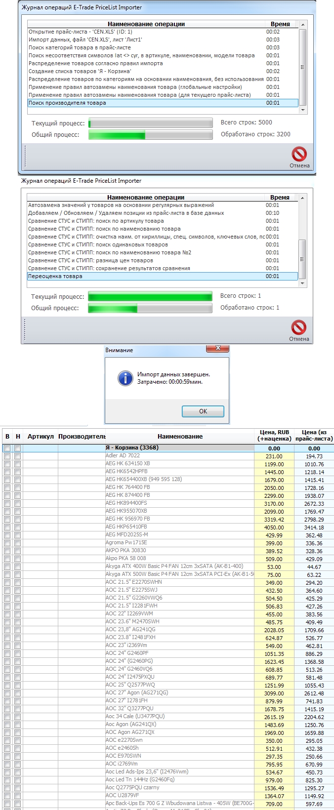

Никаких ошибок при импорте данного прайс-листа на нашей стороне не возникает.
импорт cen.jpg (680.01 КБ) 2930 просмотров
Что свидетельствует о локальной проблеме на Вашей стороне и к обновлению программы не имеет никакого отношения.
1) Создайте новую БД программы и загрузите туда прайс-лист для импорта, чтобы проверить проблема в БД или нет.
2) Если проблема будет повторяться и на новой БД(чистой) то проблема не в БД, а в программе MS Excel которая установлена на Вашем ПК.
