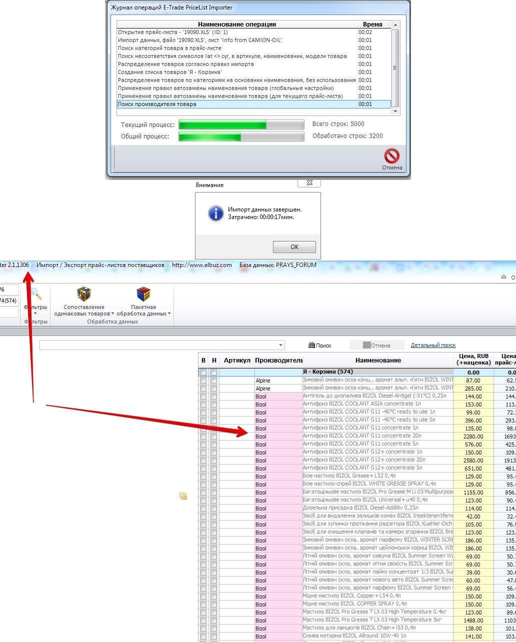

Не уверен, что это все верно! Проблема после обновлений вашего СОФТА!!!!!!
Что я сделал?!:
1. Удалил все компоненты мс офиса, опенофиса, все что с ним было связано
2. Скачал драйвер AccessDatabaseEngine с офф сайта микрасофта (то что вы предлогаете в совеом по когда нет офиса)
РАБОТАЕТ (импорт, пакетная, экспорт)! Больше нет ошибок (которые влияют на програзку прайса как это было ранее) у программы и все прогружается!

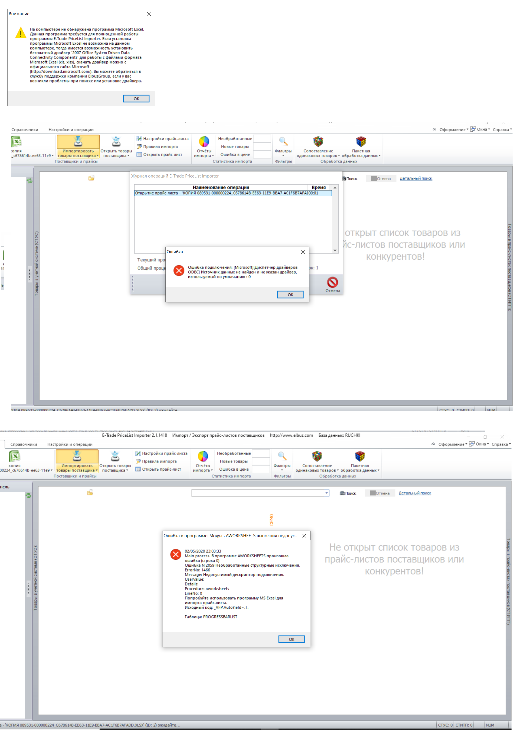

Ставим обратно офис (2007 эта работала у нас 2а года с вашим ПО, 2010, 2016) 3и разные версии программы, сборки проффесиональные - ПРОГРАММА ПЕРЕСТАЕТСЯ РАБОТАТЬ КОРРЕКТНО И ОШИБКИ ВОЗВРАЩАЮТСЯ!
КАК откатить ваше ПО на прошлую версию и ОТКАЗАТЬСЯ от ваших обновлений....?!
П.С. - ЭКСПОРТ НЕ РАБОТАЕТ, так как нет мс офиса!
Без Excel ничего работать у Вас не будет корректно!
По вашим словам проблема в обновлении, но это не так. Так как если бы это было так такая бы проблема была бы и на нашей стороне, а ее нет.
Проблема на стороне Вашего ПК и/или MS Excel.
успешный импорт.jpg (680.8 КБ) 2497 просмотров

то же самое, программа не работает. офис не видит
