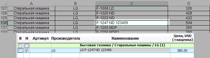

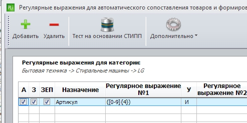

sotas2 писал(а):Опишите пожалуйста логику работы регулярных выражений, что считается входными данными - необходимо в настройки прайс листа указывать столбец откуда будет браться информация для обработки или в составных значения указать необходимо на рег выражения для нужного столбца.Необходимо артикуль взять из наименования и заполнить артикуль при импорте. Какое значение в поле назначения брать в рег. выражениях артикуль или наименование? Поле в котором будет результат или поле из которого берется информация.
Вам просто нужно составить РВ для "Артикула".
Задача получить 4-х значное число, которое будем считать за артикул:
Настройка РВ.jpg (83.6 КБ) 3717 просмотров

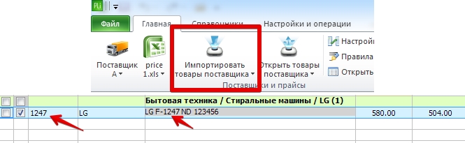

Результат:

sotas2
РВ написано - проверьте для своего примера (\w+)$, вернет 123456, вот теперь как это применить хотя бы для артикля поставщика. Делаю Все как вы указали и результат не тот. Хотя на всех тестах норма. B - строка которая берется из прайс листа и ее необходимо рег.выр. обработать.
