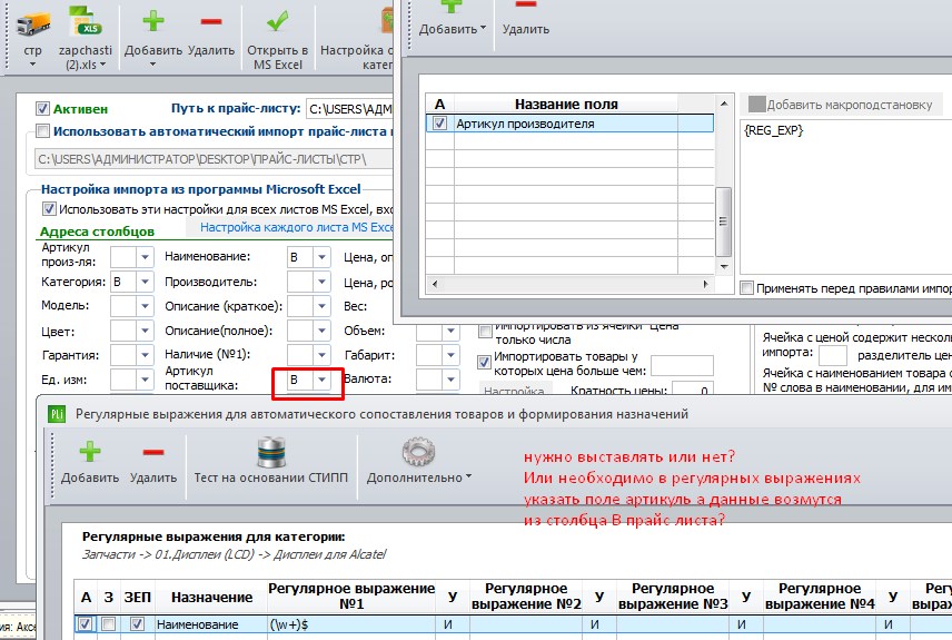

Рег. выражение (\w+)$ - может в нем дело или я что то не то делаю. ? Оставил в настройках категорий только работу с артикулем и все. И результат тот же. Не пойму куда уже копать.
Попробуйте поставить галочку "ЗЕП" заполнять если пустое. У Вас ведь в поле "артикул" пусто и Вам нужно его заполнять на основании рег. выражения.

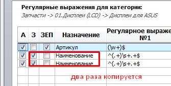

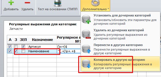

Копируется два раза)) И не помогает не какие варианты, перебрал уже много.
Вероятнее всего первое правило относится в одной категории, а после копирования появляется вторая строка, которая отвечает за другую категорию.

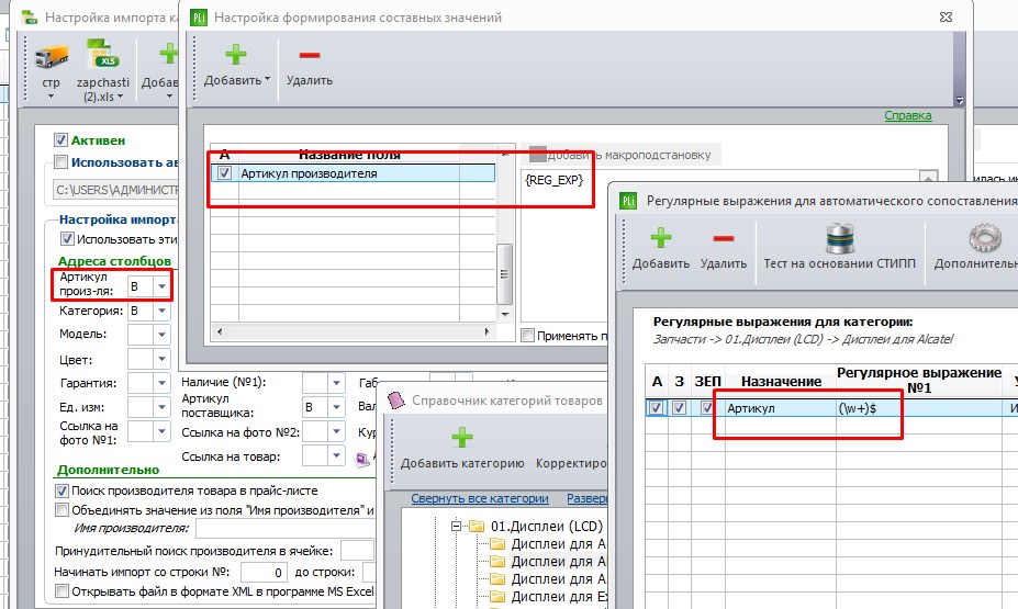

Опишите пожалуйста логику работы регулярных выражений, что считается входными данными - необходимо в настройки прайс листа указывать столбец откуда будет браться информация для обработки или в составных значения указать необходимо на рег выражения для нужного столбца.Необходимо артикуль взять из наименования и заполнить артикуль при импорте. Какое значение в поле назначения брать в рег. выражениях артикуль или наименование? Поле в котором будет результат или поле из которого берется информация.

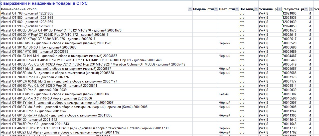

тест СТИПП положительный, почему при загрузке не получается не пойму. Еще один вопрос Выбор поля артикуль в рег. выражениях - это Артикуль поставщика или производителя? в составных значениях артикуль производителя указано. Как выбрать артикуль тогда поставщика именно туда необходимо данные поместить? Вообщем крайне смутная инструкция и алгоритм работы методом тыка приходится, доработали бы вы инструкцию до уровня пользователей, цены бы не было.

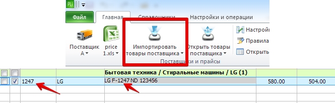

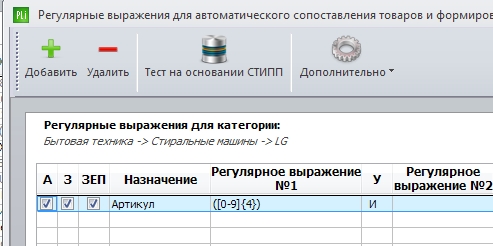

Вам просто нужно составить РВ для "Артикула".
Задача получить 4-х значное число, которое будем считать за артикул:
Настройка РВ.jpg (83.6 КБ) 3722 просмотра
Результат:

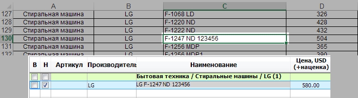

РВ написано - проверьте для своего примера (\w+)$, вернет 123456, вот теперь как это применить хотя бы для артикля поставщика. Делаю Все как вы указали и результат не тот. Хотя на всех тестах норма. B - строка которая берется из прайс листа и ее необходимо рег.выр. обработать.
результат
результат
