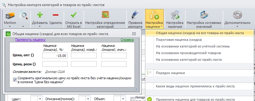

На скриншоте первом у Вас список товаров из прайс-листов поставщиков (СТИПП) или список товаров в учетной системе (СТУС)?
Попробуйте либо убрать галочку "У" либо макро {УДАЛИТЬ}, то есть оставить что то одно.
Что мешает Вам сделать общую скидку на весь прайс в настройках наценки/скидки?

ничего из предложенного Вами не работает ....
Если общая наценка не применяется, значит импортируется из прайса "Цена РОЗН", для которой не применяются наценки.

нет, из всех прайсов импортируется именно "Цена опт"
а что по поводу макроса {УДАЛИТЬ}- он не работает. И галочка тоже не работает, не удается отредактировать наименование с помощью этих инструментов.
Не получили от Вас ответа:

на первом скрине (СТУС)
Правила автозамены применяются для товаров в список товаров из прайс-листов поставщиков (СТИПП). Сделайте импорт прайс-лист и проверьте результат в СТИПП.
