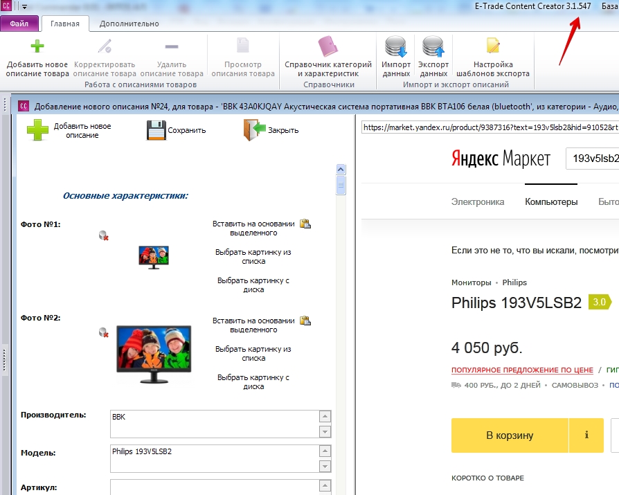

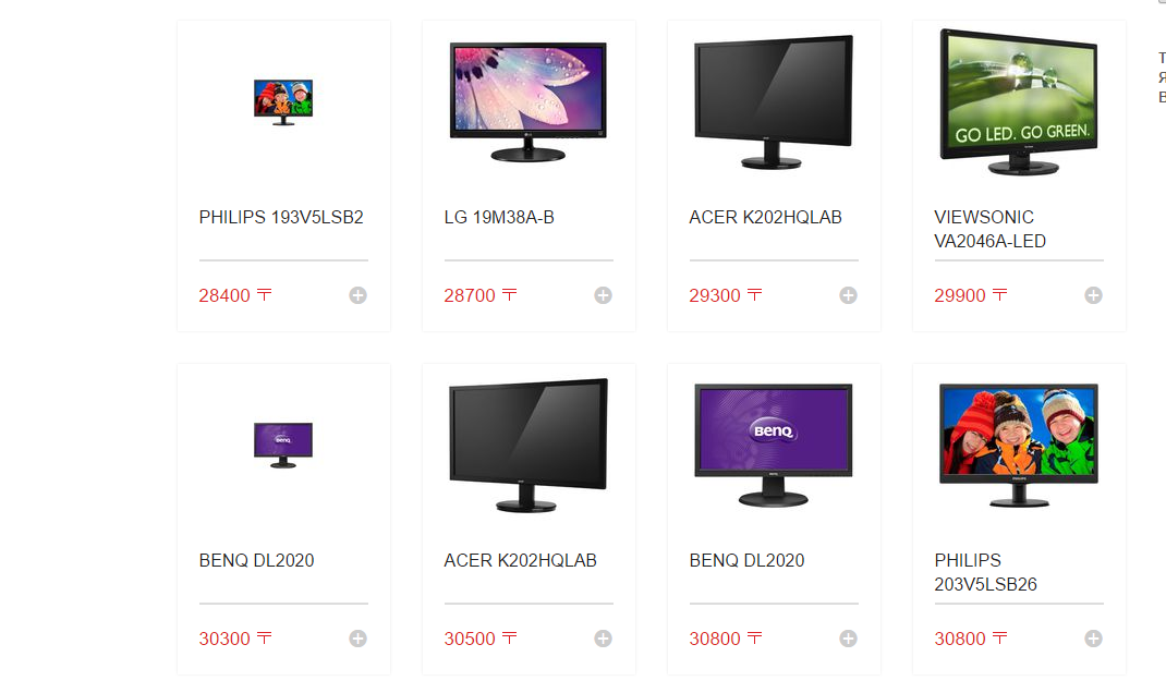

При парсинге товаров с 1 изображением в описании появляется четыре, причем 1-я совсем микроскопическая.
Если у товара 3 фото то создается 6 и т.д.
Раньше все фотографии парсировались из Яндекса в том же порядке каком они представлены, а их размеры соответствовали размерам Яндекса.
Прилагаю фото на котором видно отличия, слева сегодняшние описания, а справа которые созданы раньше. Все взято из Яндекса.
Совсем нехорошо выходит.

C обновлением это никак не связано, по крайней мере с обновлением программы.
Возможно выдача в API яндекса поменялась и там теперь выдается маленькая картинка но с большой белой рамкой.
Пример из API ЯМ вот что он выдает:
<photos>
<photo height="500" width="500">
https://mdata.yandex.net/i?path=b121813 ... peg&size=9
</photo>
</photo>
</photos>
Как видите по первой ссылке маленькое фото в большом белом квадрате.
При этом размер фото 500*500.

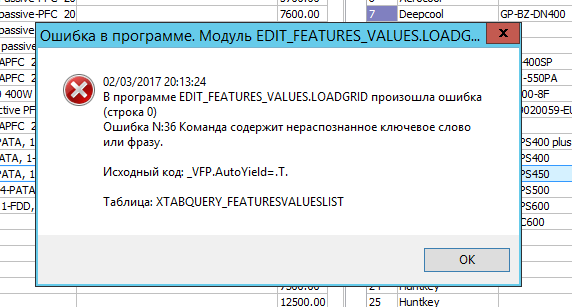

Теперь новая проблема возникла.
При открытии "Редактирование значений характеристик-сводная таблица" возникает ошибка (в снимке).
Таблица открывается пустая. А основная работа с характеристиками там проводится.
- Снимок.PNG (20.47 КБ) 4693 просмотра
Ошибку исправили, загрузку фото - проверим.
