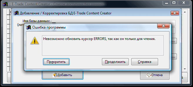

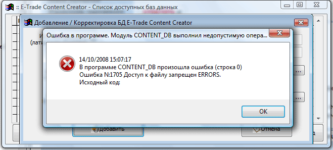

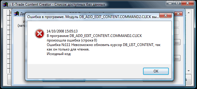

E-Trade Content Creator демо версия
все что появляется на экране я отправил
- screenshot_cc_4.gif (13.54 КБ) 5403 просмотра
- screenshot_cc_3.gif (33.74 КБ) 5413 просмотров
- screenshot_cc_2.gif (37.01 КБ) 5411 просмотров
- screenshot_cc_1.gif (33.17 КБ) 5407 просмотров

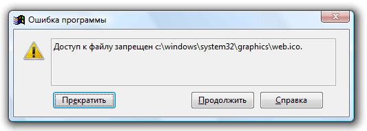

Посмотрите на свой скриншот "screenshot_cc_4.gif", на нём видно что программа ссылается на системную папку c:\windows\system32\graphics\, для которой операционной системой закрыт доступ или она вообще не существует, более того программа не использует для работы эту папку.
