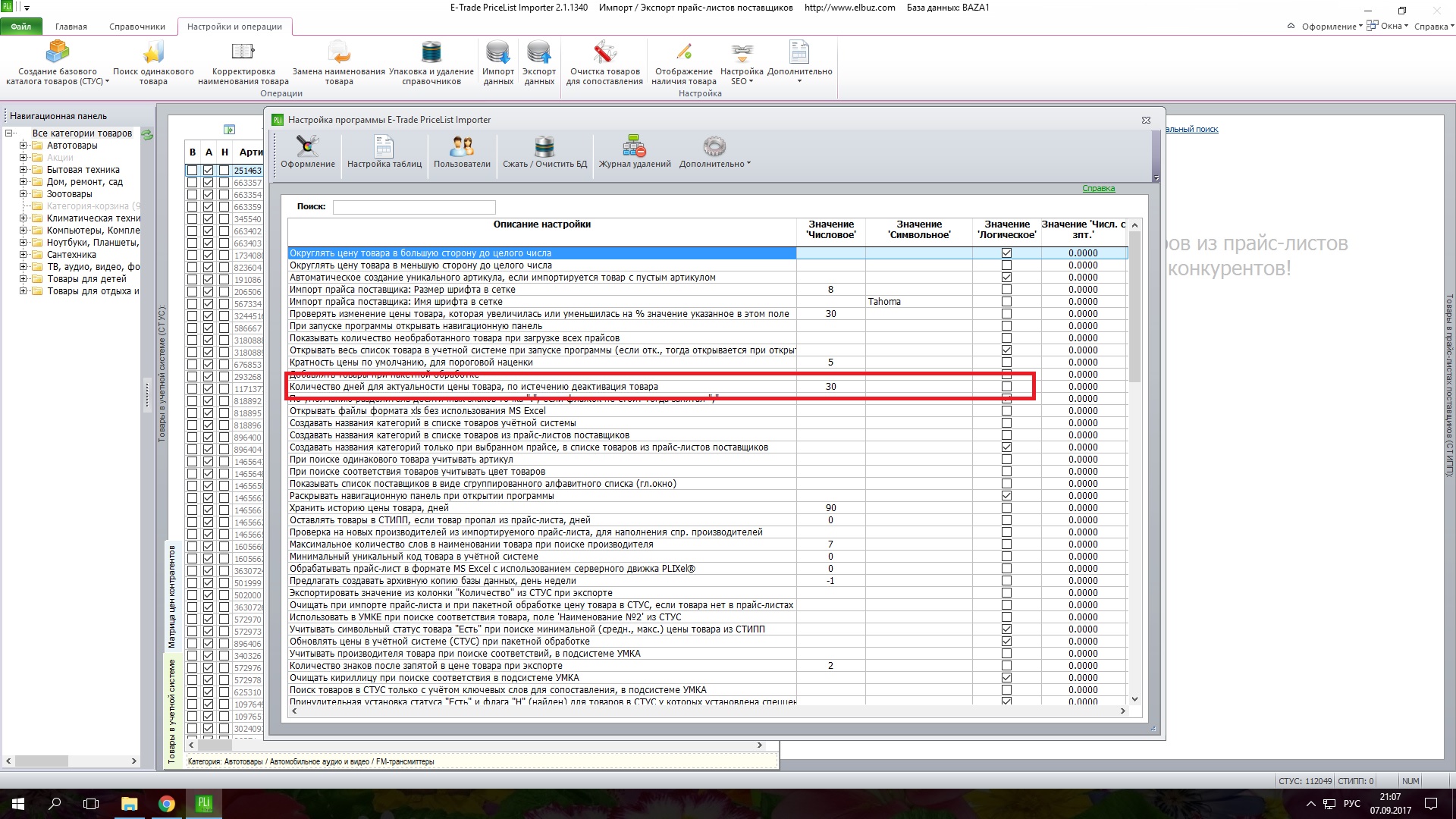

Здравствуйте! по поводу этого я в курсе, но есть так называемые "промо-прайсы", которые имеют срок действия и если их оставлять и импортировать, то на сайт пойдут не актуальные цены. а каждый раз их удалять и добавлять + делать нужные настройки не удобно (их не так уж и мало). также, не очень удобно перед импортом выбирать, какие прайсы нужно импортировать, а какие нет. вот если бы была настройка актуальности прайсов, думаю, было бы очень удобно: настроил и работай!
Нет, такой настройки нет. Есть настройка только импорта прайс-листа при условии что в нем изменилась информация в файле, но это для других задач.
Наталия
Сообщения: 13
Зарегистрирован: 04 авг 2017 12:57
Здравствуйте! а разве эта настройка не то, что мне нужно?
Нет, эта настройка для товаров в список товаров в учетной системе (СТУС).
Вы же хотите удалять прайс-листы из список товаров из прайс-листов поставщиков (СТИПП).
