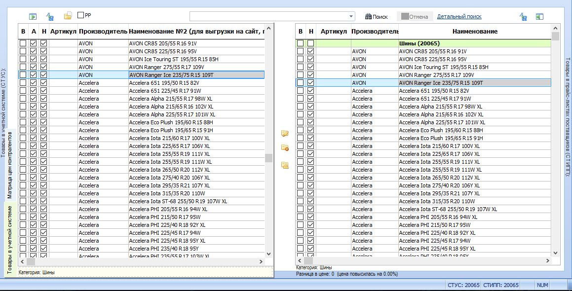

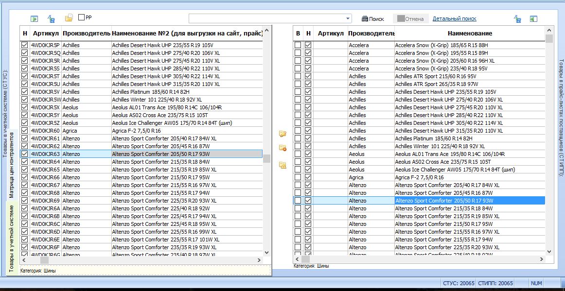

Здравствуйте! Помогите разобраться с такой проблемой: при импорте товаров из прайса в СТИПП не назначается артикул в колонку "артикул", а так же при последующей пакетной обработке - когда товар из СТИПП попадает в СТУС так же к этим позициям не присваивается артикул. Только когда удаляю все товары из СТУС, а затем выделяю товары все товары в СТИПП и копирую их в СТУС - тогда в СТУС этим товарам присваивается артикул. Перерыл все настройки - ничего не помогает.
Скрин после копирования из СТИПП в СТУС

мне одному кажется что в СТИПП у товара нет артикула ?
у тебя видио не выбрана колонка в настройках прайса от куда брать артикул. а так как у тебя артикула нет, следовательно ничего и не применяется.
:roll:
Артикул не должен формироваться в список товаров из прайс-листов поставщиков (СТИПП). Он формируется в список товаров в учетной системе (СТУС) автоматически при добавлении товара из список товаров из прайс-листов поставщиков (СТИПП) в список товаров в учетной системе (СТУС) если поле "Артикул" пустое.

После пакетной обработки артикул не добавляется. Он появляется в СТУС только если скопировать товары из СТИПП в СТУС.
НА Вашем скриншоте видно обратное- артикул сформировался в СТУС.
Что понимается под "скопировать товары из СТИПП в СТУС"?

Если очистить категорию в СТУС и скопировать туда товары из СТИПП (без импорта) - тогда артикул автоматически присваивается. А при импорте нет.

Я импортировал товары из прайса в СТИПП, затем беру выделяю все товары (выбрать все товары), потом в диалоговом окне нажимаю добавить товары в учетную систему: - в таком случае артикул присваивается.
kompass писал(а):Я импортировал товары из прайса в СТИПП, затем беру выделяю все товары (выбрать все товары), потом в диалоговом окне нажимаю добавить товары в учетную систему: - в таком случае артикул присваивается.
Все верно. Артикул формируется в список товаров в учетной системе (СТУС) автоматически при добавлении товара из список товаров из прайс-листов поставщиков (СТИПП) в список товаров в учетной системе (СТУС) если поле "Артикул" пустое.
