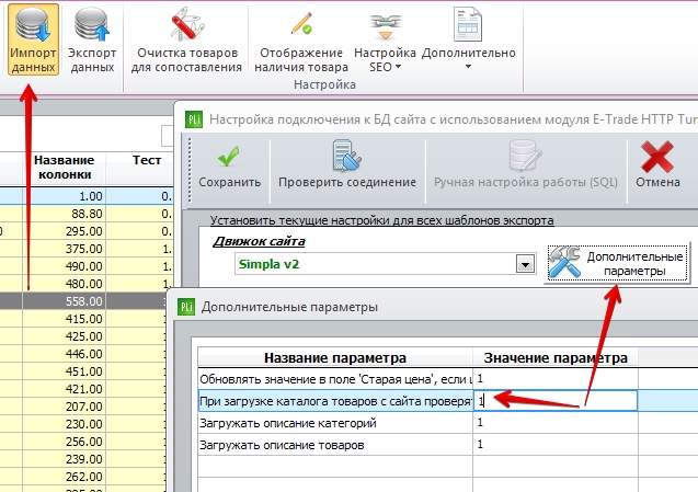

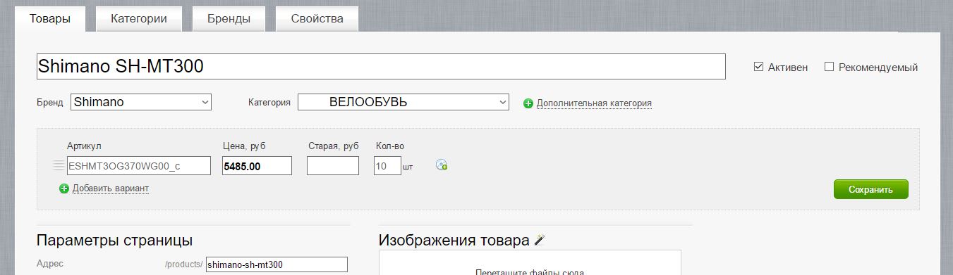

Возникла проблема. При экспорте данных на сайт (через туннель) не экспортируются товары -атрибуты. Движок Simpla2.
А у тех что были внесены ранее стали одинаковые артикулы.
В чем может быть проблема?
Спасибо за внимание.
Работа с атрибутами имеет определенный алгоритм.
Нужно загрузить те атрибуты которые уже есть на сайте через импорт, обязательно в новую БД программы, с включенной настройкой в Туннеле:

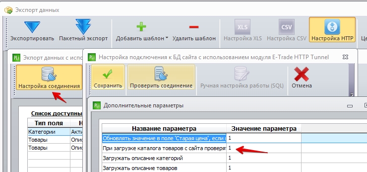

И такую же настройку нужно включить и в экспорте:

При таком алгоритме работ проблем с атрибута не должно возникать.
