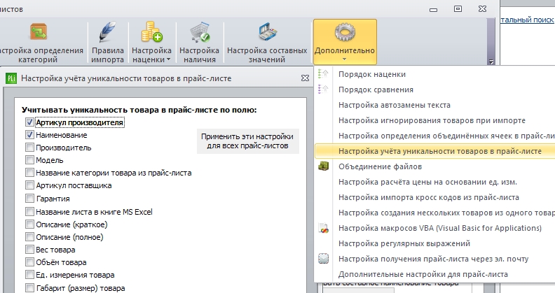

Дело в том, что в прайсе поставщика товар присутствует во всех наборах, но в программу он загружается как один товар (программа видит повторяющееся наименование товара в прайсе и соответственно загружает его в СТИПП единожды) Тем самым ограничивается возможность включить одно из составляющих в набор. Думаю для многих это актуальный вопрос.
Уникальность товара по-умолчанию проверяется по наименование и артикулу, если эти данные встречаются в прайс-листе дважды то товар считается дублем и не загружается, Вы можете это настроить например привязавшись к уникальным данным из прайс-листа которые его отличают.

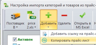

Как вариант добавить копию прайс-листа и импортировать в нее товары которые нуждаются в добавлении в другой набор, при этом они добавлены в первый набор в основном прайс-листе.

Других вариантов решения данной ситуации нет и не предвидеться.
