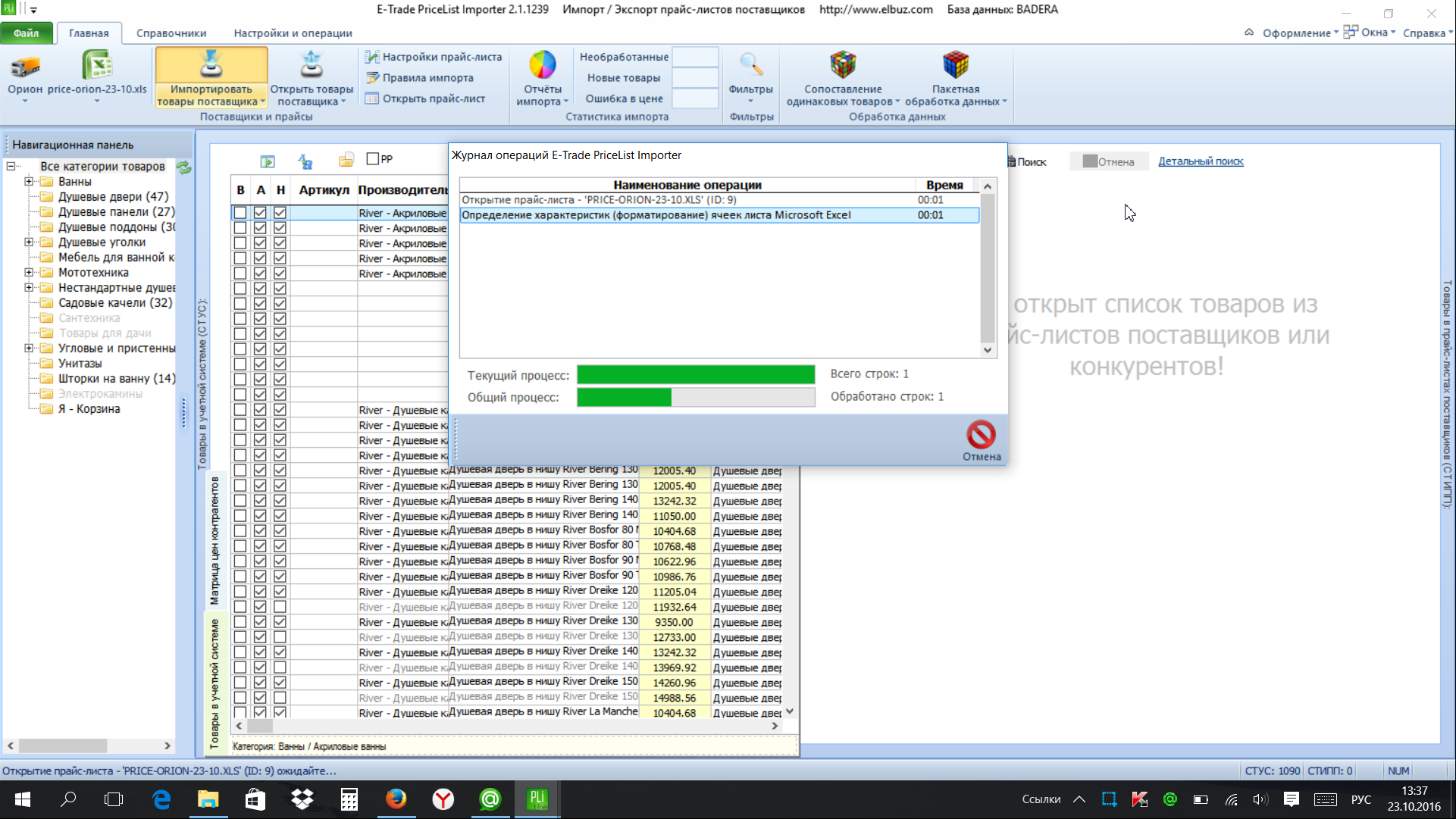

Добрый день, после переактивации ПЛИ на новом ПК, появилась проблема на одном прайс листе, только от одного поставщика...
Если пробуем сделать импорт только этого контрагента процесс импорта зависает на стадии "Определения характеристик (форматирования) листа Excel и висиь минут 20-30, ранее на старом ПК процес импорта этого прайса занимал от силы минут 5-7....
Этот же прайс одновременно используем в трех базах и во всех одинаковый результат..
у нового ПК характеристики на порядок выше предыдущего...
Установлен Виндовс 10
в чем может быть проблема?
Скриншот 23-10-2016 133743.png (583.92 КБ) 3171 просмотр
Вероятнее всего в Excel не активирован доступ к VBA.

Да, действительно в MS Excel не была активирована настройка "Доверять доступ к объектной модели проектов VBA" - поставили галочку!
Время импорта не изменилось, осталось также долго...
Наблюдается только на одном прайсе в нем примерно 10.000 товаров.
где-то еще проверить настройки?!
У Вас была проблема, что прайс-лист не импортировался. Это было связано с тем, что не стоял доступ к VBA. Сейчас прайс-лист импортируется. Определение категорий по форматирования достаточно длительный процесс, если есть возможность от него отказаться - то лучше ее использовать.
