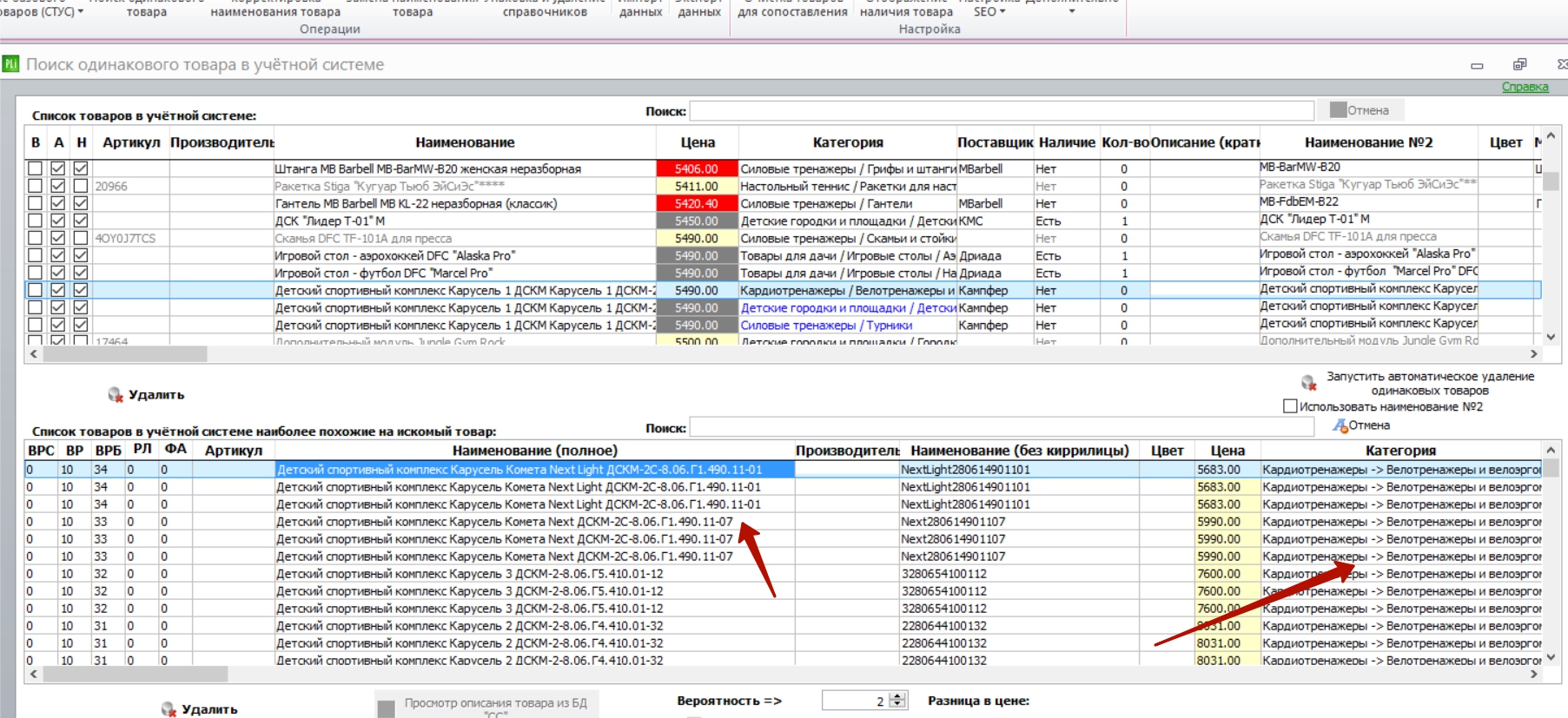

Добрый ДЕНЬ! при добавлении товара из поля СТИПП в Поле СТУСС товар добавляется в несколько категорий, независимо от того что я указываю только ему предназначенную. Из-за этого при экспорте была указана ошибка про дубли ,на данный момент программа не реагирует на экспорт вообще, пишет ошибку 502 , создается огромная нагрузка на хостингсе
Исходя из Вашего скриншота у программы созданы ссылки на другие категории. товар физически один, и ID у него тоже один. Удалите эти ссылки, если они Вам не нужны.

Подскажите как убрать эти ссылки. Создать их легко, ноя не делала этого, они появляются сами , причем не с каждым товаром это происходит. Теперь если я меняю категорию для одного товара , сразу показывается список одного и того товара только в разных категориях. Как убрать не пойму, подскажите.

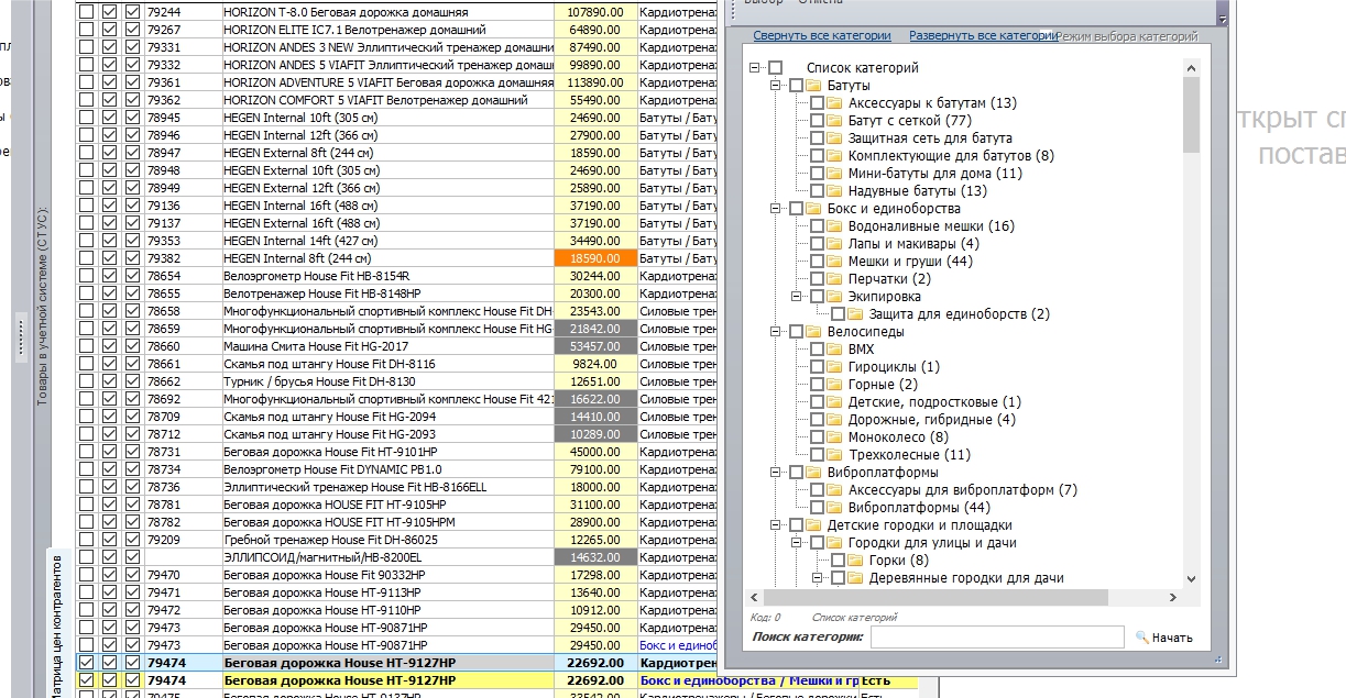

Ссылки на другие категории пробовала убрать рекомендованным путем, но не получилось
Дело в том, что у меня в списке дополнительных категорий не отображаются галочки, поэтому убирать нечего.И я не создавала ссылки на другие категории, они у меня появились после добавления товара, но при этом я указывала 1 категорию.

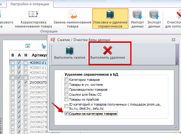

Обновите версию программы, и сделайте удаление ссылок на другие категории:
удаление ссылок.png (64.45 КБ) 3240 просмотров

Спасибо большое, все получилось!
