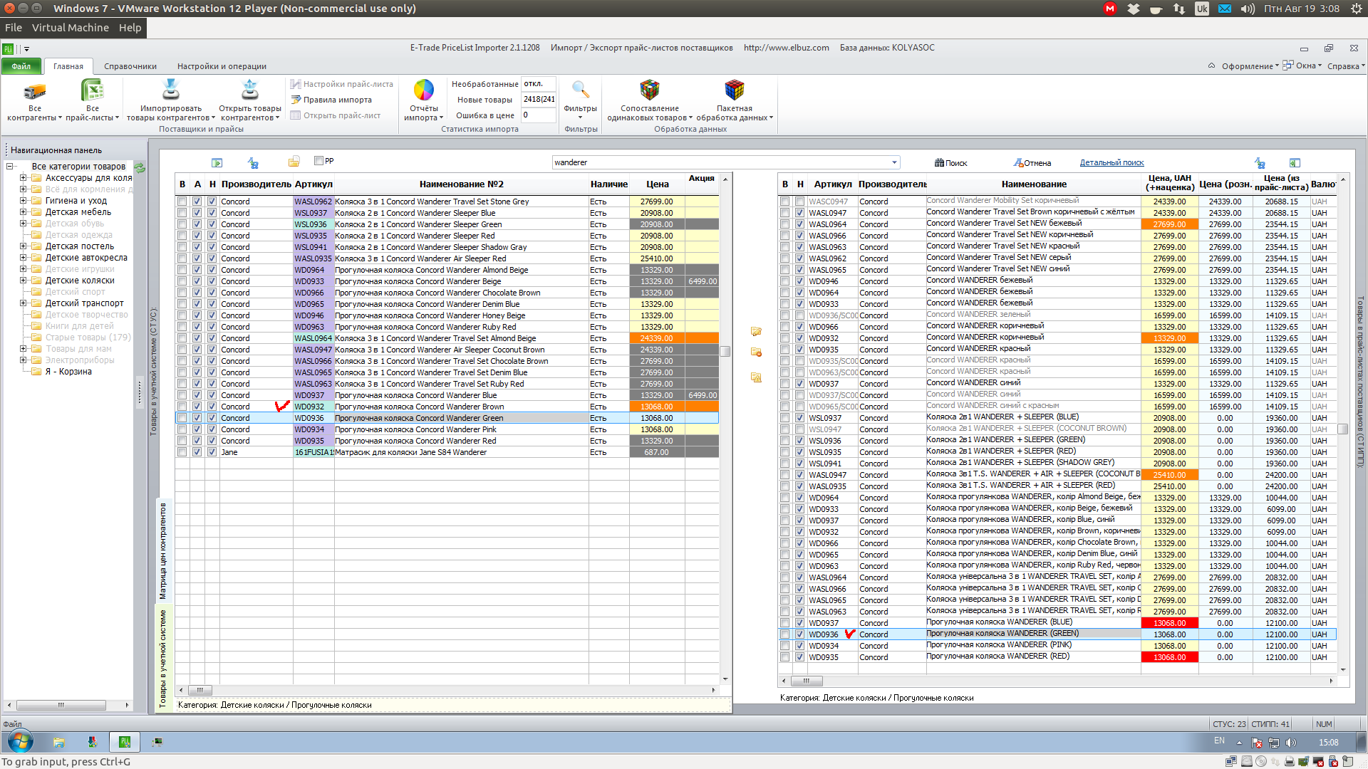

Все в наличии и все сопоставлено.
Вот возьмем для примера товар с артикулом WD0932. Он сопоставлен с двумя товарами в СТИПП. Оба они в наличии.
Вот скриншот.

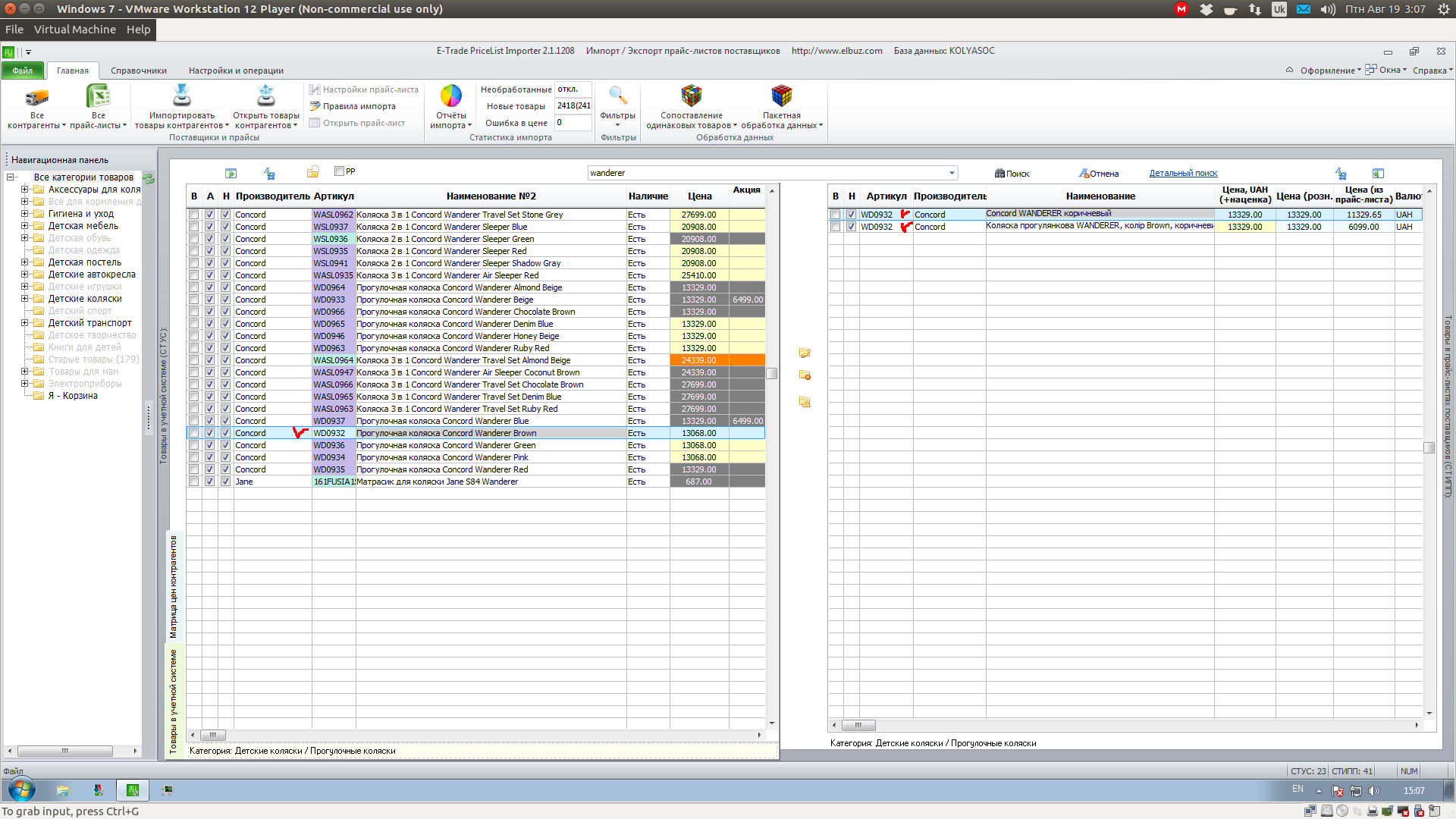

Обновление цены в главном товаре (товары атрибуты)
- Снимок экрана от 2016-08-19 15-07-21.png (213.85 КБ) 4404 просмотра
А цена тянется из другого товара с артикулом WD0936.

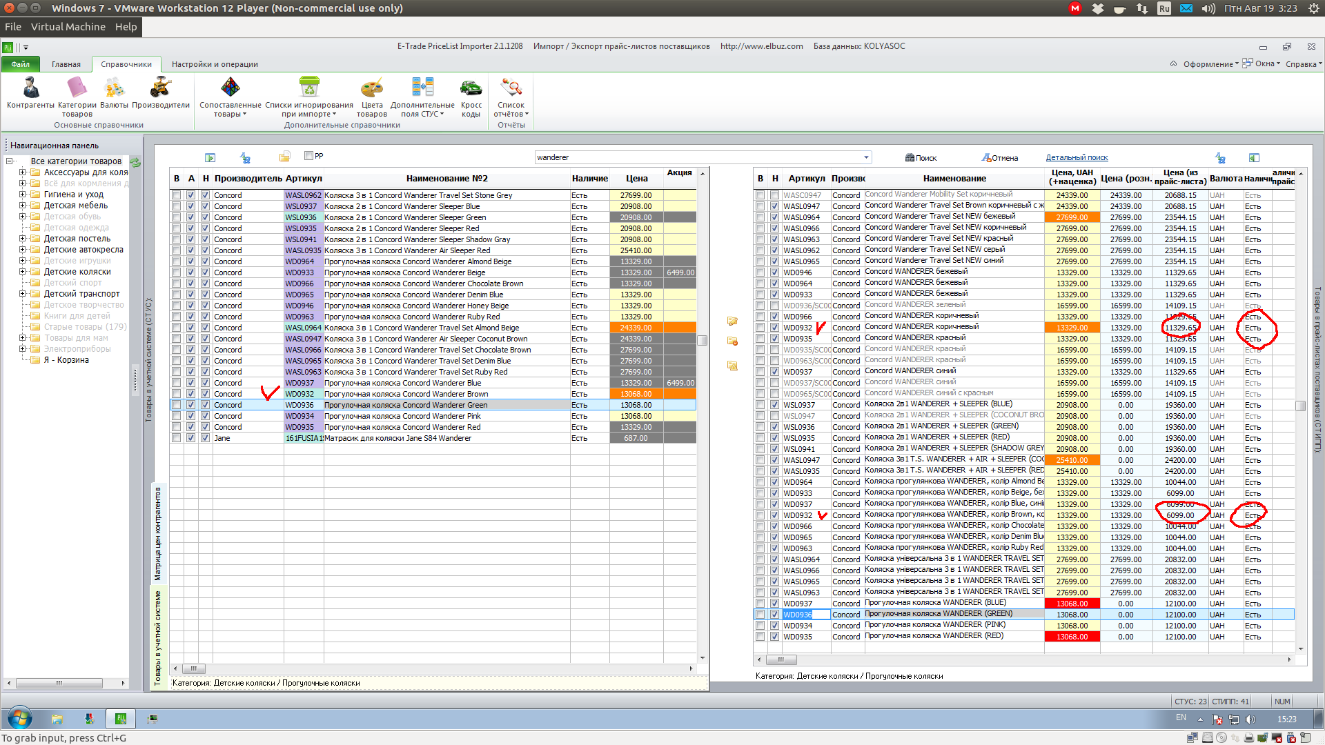

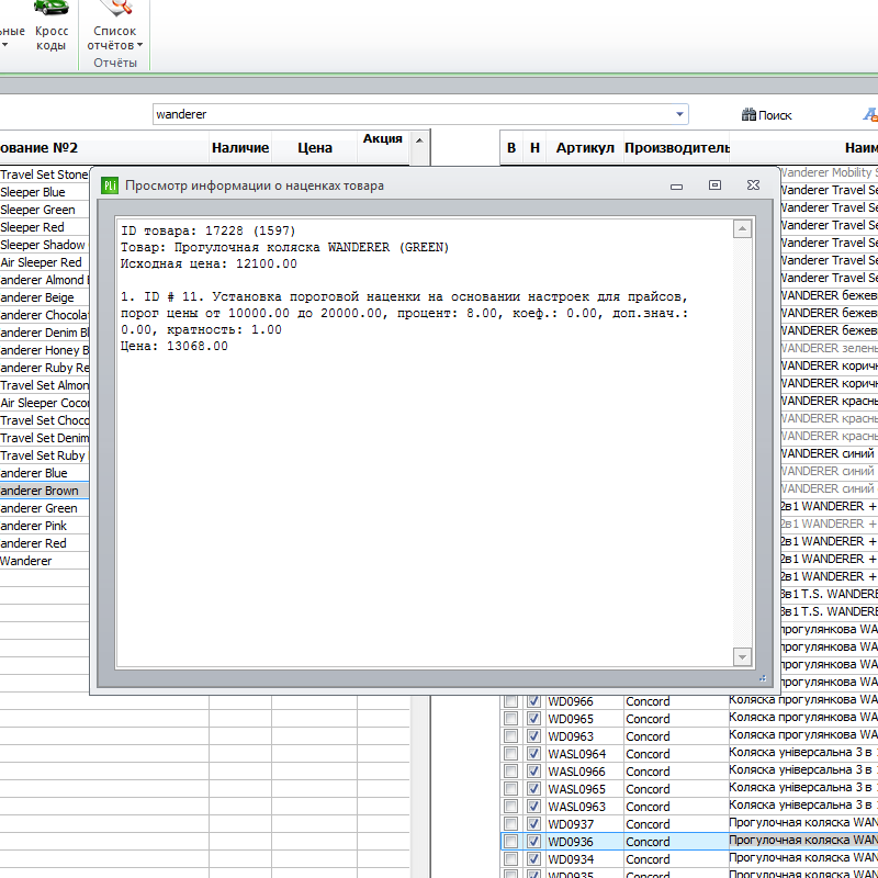

Вот скриншоты.
Вот скриншоты.
- Снимок экрана от 2016-08-19 15-13-11.png (75.63 КБ) 4404 просмотра
- Снимок экрана от 2016-08-19 15-08-32.png (327.39 КБ) 4404 просмотра
К сожалению из Вашего скриншота не видно наличие товара в стипп.
Если цена берется не от того товара, значит неверно сопоставлены товары, проверьте, пожалуйста.

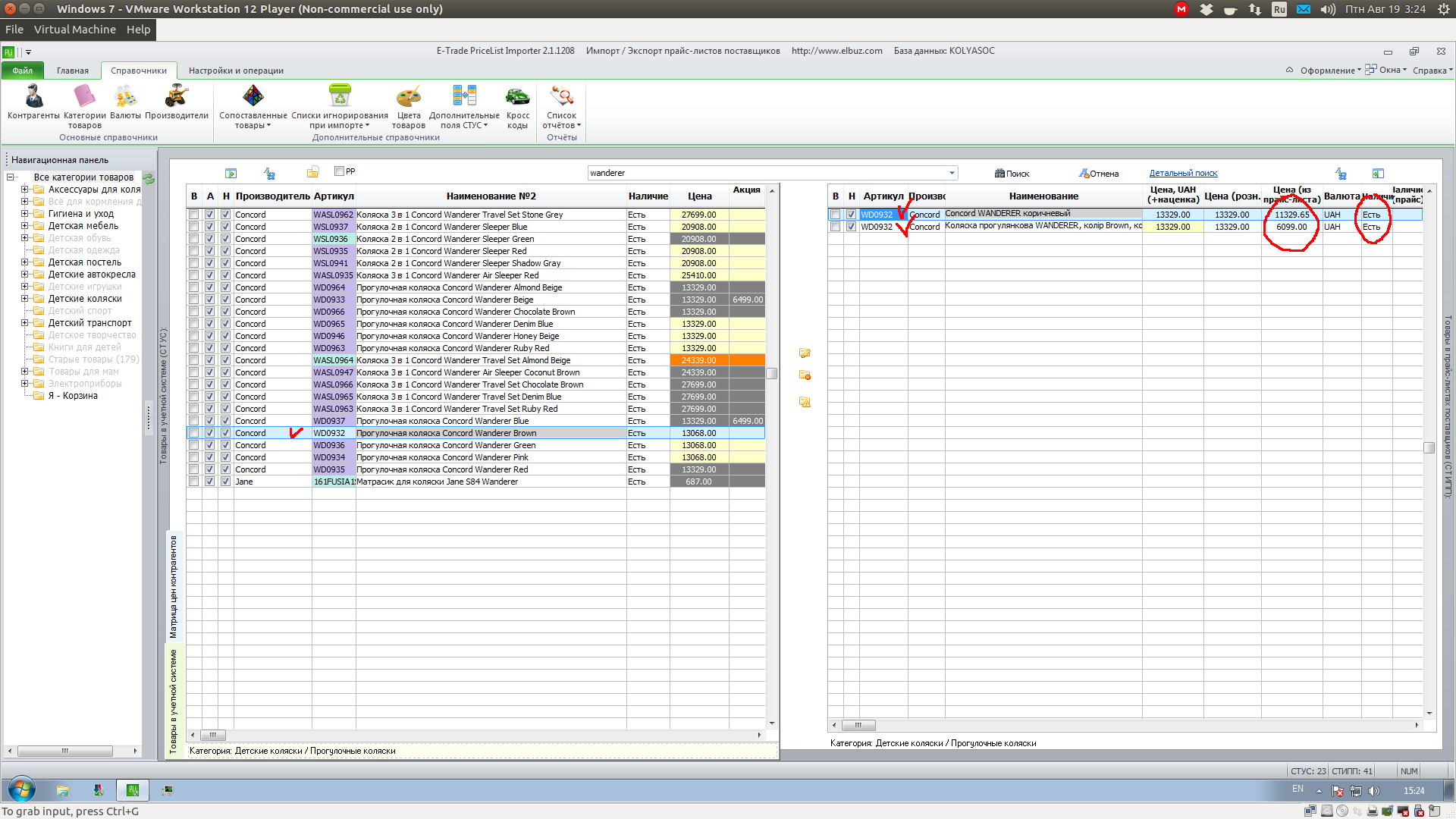

Вот дублирую, здесь видно наличие.
И кроме того даже цена закупки (себестоимость) взялась самая высокая.
- Снимок экрана от 2016-08-19 15-24-44.png (212.06 КБ) 4404 просмотра
- Снимок экрана от 2016-08-19 15-23-55.png (326.25 КБ) 4404 просмотра
Сопоставлены товары верно. Это видно из первого скрина, где как раз и отображены сопоставленные товары из СТИПП с конкретным товаром в СТУС.
А простановка галочки в настройке "Рассчитывать мин./средн./макс. цену для гл. товаров атрибутов" перестала влиять на порядок расчета цены для главного товара в группе товаров атрибутов. Раньше она включала нужный режим. При проставленной галочке цена товара рассчитывалась именно от сопоставленных с данным товаром позиций (как у обычного товара), а при выключенной галочке - по алгоритму для главного товара в группе товаров атрибутов.
А теперь, хоть включай ее, хоть выключай - поведение не меняется и рассчитывается по алгоритму для товаров атрибутов.
А мне нужно, чтобы цена для главного товара, считалась как и для обычного товара - такая возможность до обновления была, и я именно так и работал.
