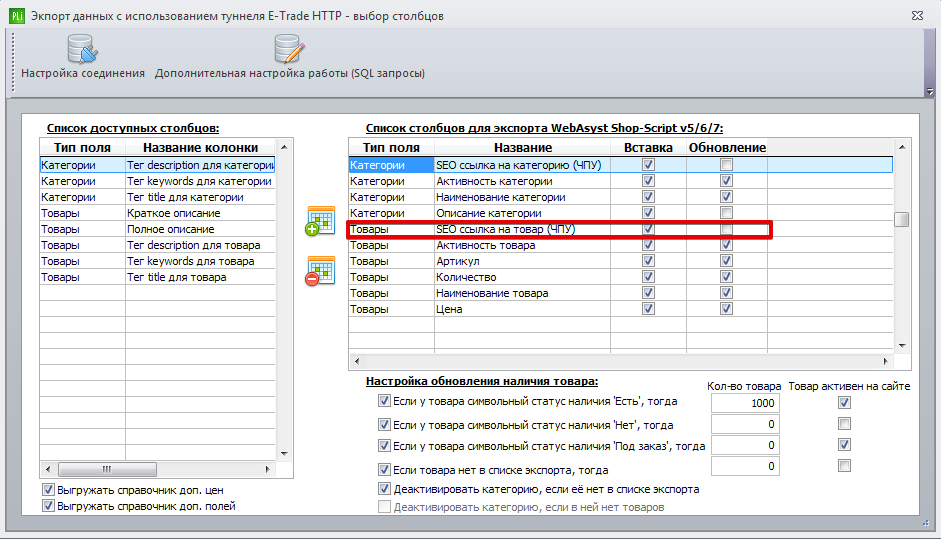

Обновление ЧПУ WebAsyst.png (61.69 КБ) 9205 просмотров
MasterCo
Сообщения: 119
В настройках добавлено ЧПУ.
Еще заметил...в админпанели сайта основная категория создается но без подкатегорий и когда кликаю по ней, выдает ошибку страницы. Предполагаю что категории создаются совсем по разному для витрины и для админки
