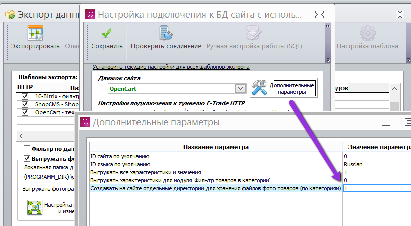

Новая проблема:
часть картинок выгружена, получаю сообщение экспорт завершен,
через фтп смотрю что картинки на месте, но "привязки" к товару нет, на сайте они не появляются
Проверьте чтобы тут стояла единичка
