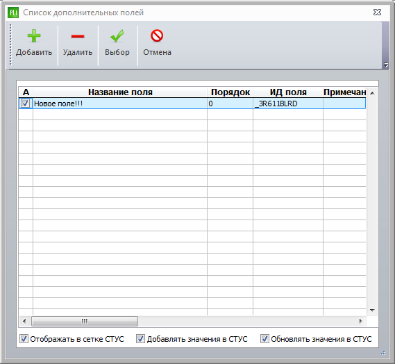

Dukez писал(а):В СТУС доп столбцы не переносятся и не хранятся. Если не открыть прайсы и данные СТИП то даже в в просто выгрузку прайсов никакие данные доп. столбцев не попадут. Они напрямую берутся из СТИП и напрямую заносятся в прайс или СС.
Для того чтобы доп столбцы из СТИПП перенеслись в СТУС нужно сделать пакетную обработку данных, убедившись, что в настройках доп цен стоит галочка добавлять данные в СТУС их доп столбцов.

Доп столбцы должны быть заполнены в СТУС, об этом писалось выше.
Если стоит обновление доп столбцов в настройках доп. столбцов тогда при пакетной обработке они будут обновляется.
Информация по ним будет браться от того же поставщика, что и цена с наличием.

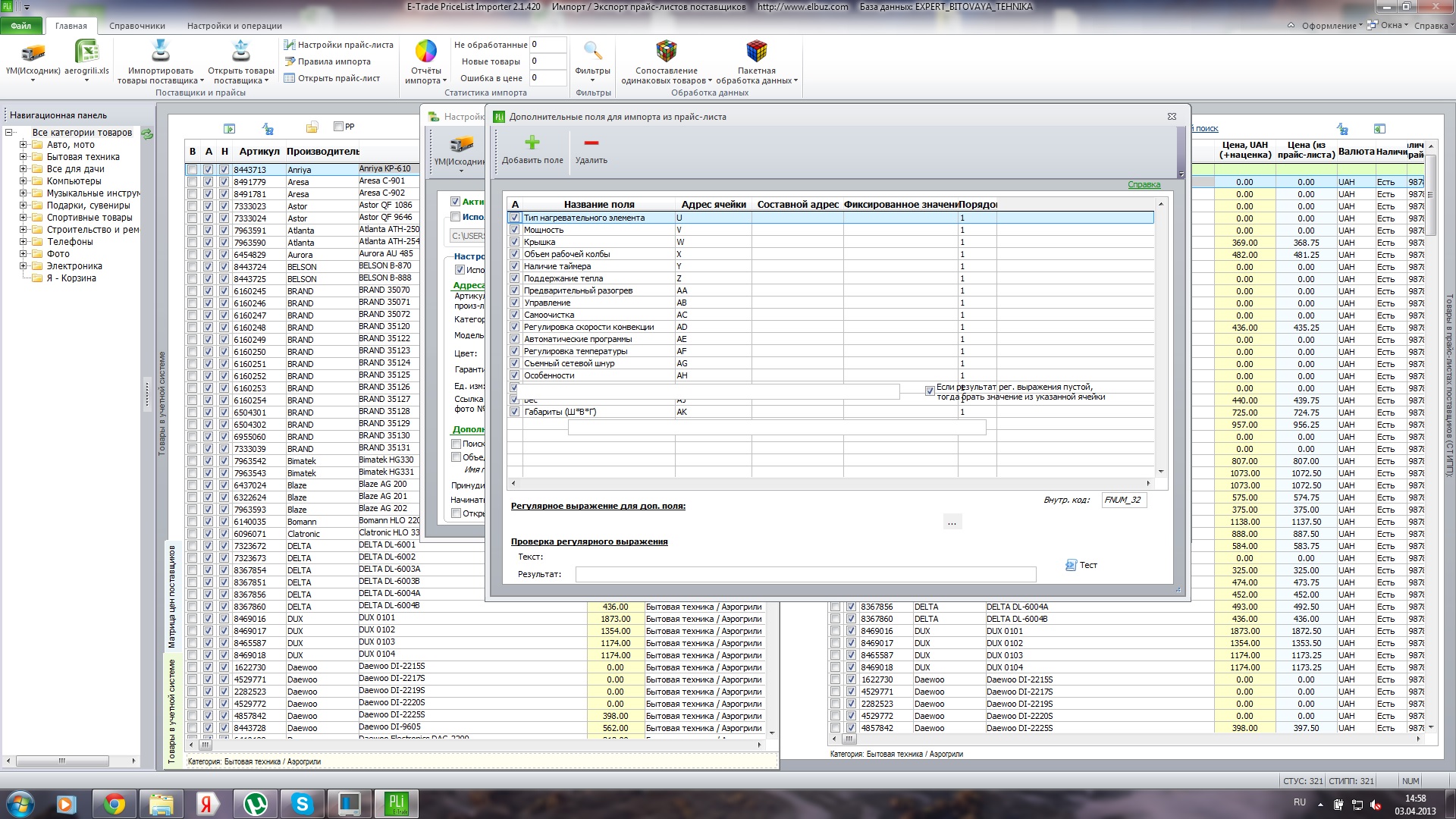

Выполните пакетную обработку данных для переноса значений из доп. столбцов из СТИПП в СТУС. Писалось ранее об этом.
Так же есть опция в настройках пакетной обработке "Выполнить обновление полей в СТУС на основании СТИПП"
Dukez писал(а): Где эта настройка импортирования доп. столбцев о которой вы пишете?
Настройка импорта прайс-листа-Дополнительные столбцы.
