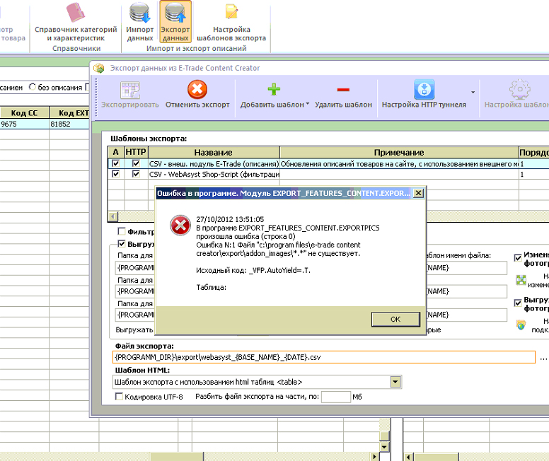

Спасибо, все работает нормально, пока ошибок не нашел. Но перед экспортом выпадает следующее (прикрепил)
Вышлите пожалуйста архив БД СС без папки с фотографиями, мы проверим настройки.
Данная проблема обнаружена и исправлена. Для Вас доступна новая версия программы.
Приносим свои извинения за возможно предоставленные трудности.
