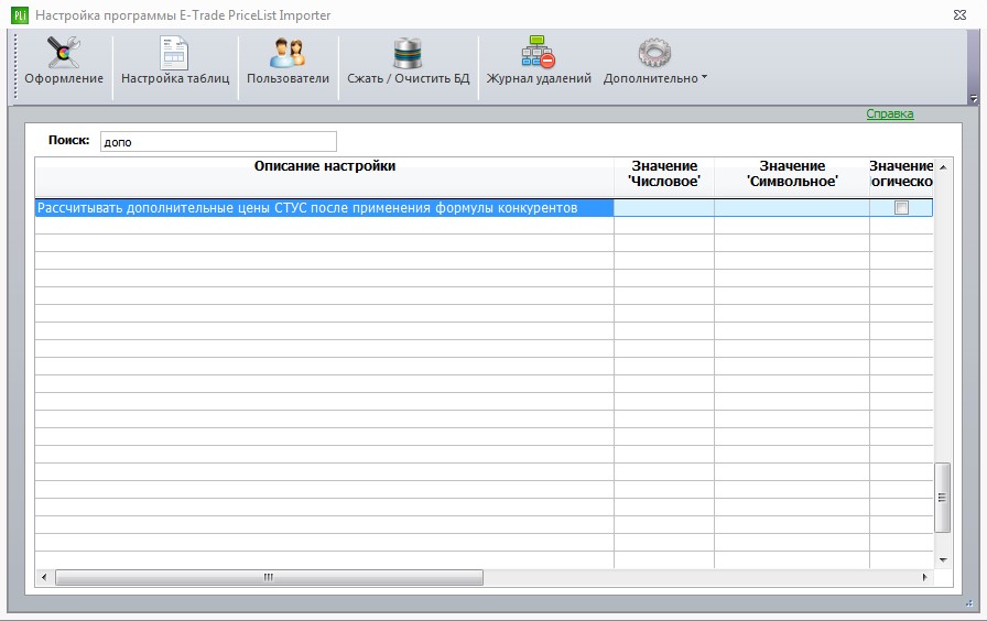

Столкнулся с одним интересным случаем. На сайте используются ценовые колонки, ценовые колонки рассчитываются на основании базовой цены, все верно по логике программы.
Но! При пакетной обработки сначала считаются дополнительные цены, а потом считается цена СТУС на основании цен конкурентов. Т.е. если конкуренты както повлияют на цену, то это коснется только базовой цены.
Как можно поменять порядок расчета этих цен?
На данный момент этот порядок к сожалению не меняется.
Может это?
