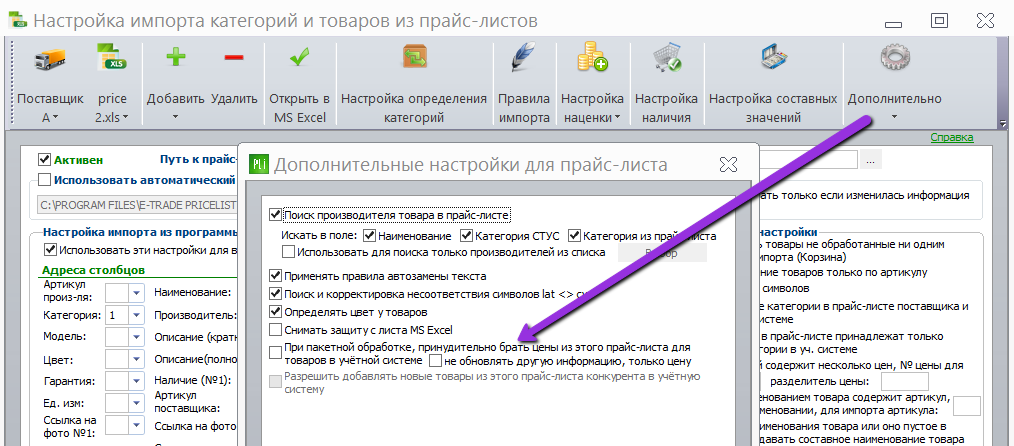

11 июн 2013 15:12
Вы можете подключить прайс с ценами РРЦ как обычный прайс поставщика и активировать режим принудительного взятия цены из этого прайса при пакетной обработке

Предлагаемый вами вариант я тоже знаю. Но в этом случае опять-таки в программе то прибыль не считается (потому что цена взята от другого поставщика), то Поставщик не пишется правильно. Должен быть тот, от которого минимальная цена, а принудительно выводится тот, от которого РРЦ. Короче, мы пробовали и эту схему. Все время какие-то приколы.
Вот сейчас в программе если вы вручную спеццену поставили на товар, то на против него поставщик не указывается. Как будто его нет вовсе. Как сурок. Ты его не видишь, а он есть!
А на самом деле мне вообще непонятна логика того, кто решил, что если спеццена, то поставщик стоять не должен. Та же петрушка и с применением цен этого прайса ко всем остальным. Все время остаются какие-то пустые поля.
