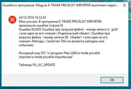

Здравствуйте! Помогите, пожалуйста, срочно нужно залить новые товары, при этом часть сопоставить с существующими, но выходит ошибка N:2005
Уточните, пожалуйста, о чем идет речь? Куда выходит и при каких действиях? Прикрепите скриншот с более подробным описанием.
Вчера перенес программы на терминальный сервер.
Почему-то не все не очень корректно село. Пришлось у некоторых новых товаров пришлось описания удалять.
Теперь не могу открыть Прайс лист импортер. Скрин прилагаю.

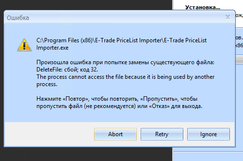

при попытке переустановки программы тоже возникла ошибка

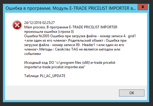

После сегодняшнего обновления вылезла такая же ошибка
- Снимок.JPG (43.63 КБ) 5516 просмотров
Ни чего не переустанавливая, как обычно хотел открыть программу, вылезло окно с обновлением, нажал обновить и ждал пока обновится, чтобы потом сделать бекап, но выдало ошибку и все не могу зайти в программу. Что делать? Принтскрин прилагаю, такой же как и выше

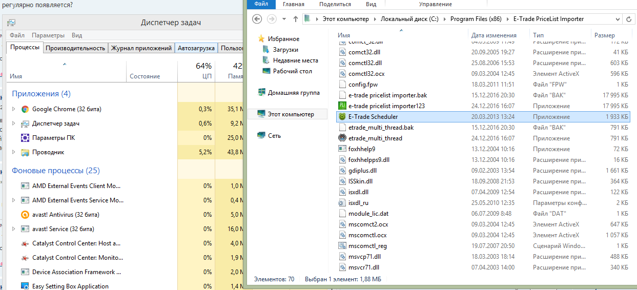

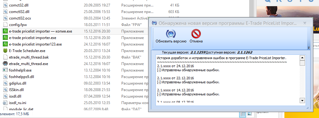

Итак, расскажу как я поборол у себя эту ошибку (в принципе ничего нового по инструкции):
1. Запускаем диспетчер задач и закрываем все процессы Etraide pricelist importer, даже с фоновых процессов. 2.Далее открываем папку где находится сама программа, далее в настройках виндовса меняем - показывать расширения файлов, в зависимости от виндовса по разному, если не знаете как в гугле посмотрите.
3. Переименовываем сам файл с Etrade price list importer.exe на другое название, пусть пока полежит (например добавьте пару цифр за ним.)
4. Делаем копию файла E-Trade PriceList Importer.bak пусть будет мало ли пригодится, далее его переименовываем на E-Trade PriceList Importer.exe 5. Запускаем новые файл - и не обновляем, а просто заходим и работаем дальше и ждем когда появится следующее обновление и нам скажут, что все ок - можно обновляться.
Всех с наступающим!!!
Странно посмотрел на дату, автор в первый раз эту ошибку увидел год назад примерно в эти же дни, ошибка может связана с Новым годом?
Вот здесь поконкретнее бы. Где эти настройки в этой папке?
