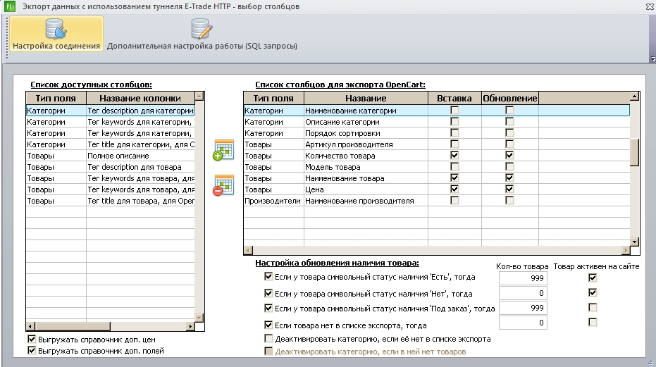

Здравствуйте. Столкнулся не с некоторыми проблемами при экспорте в Opencart в туннель.
1) Почему-то полностью игнорируются правила экспорта.
Мне необходимо сделать следующее:

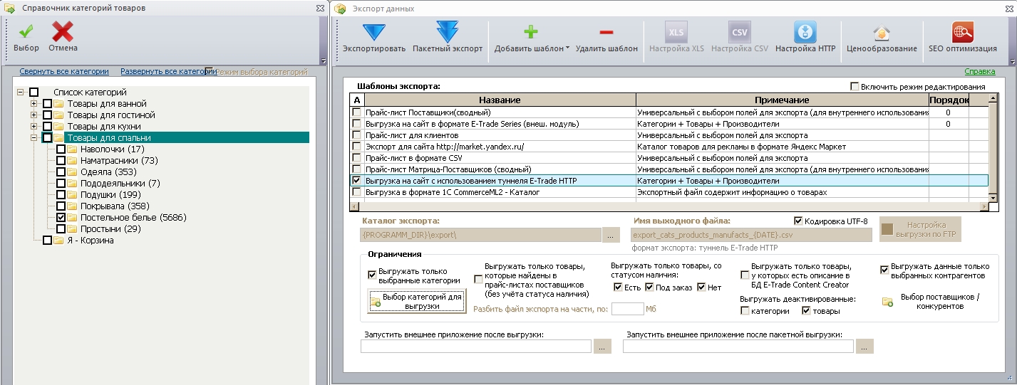

- Чтобы экспорт производился только для одной категории (на скрине выбрана одна)
- Чтобы товары со статусом "В наличии" были активны на сайте и их количество было 999
- Товары со статусом "Нет в наличии" были активны на сайте и их количество было 0
- Товары со статусом "Под заказ" были не активны на сайте и их количество было 999
Что выходит в итоге
- Экспорт происходит для всех категорий товаров.
- У товаров со статусом "В наличии" и "Нет в наличии" количество 0, и они не активны на сайте
- Товары со статусом "Под заказ" становятся активны на сайте.

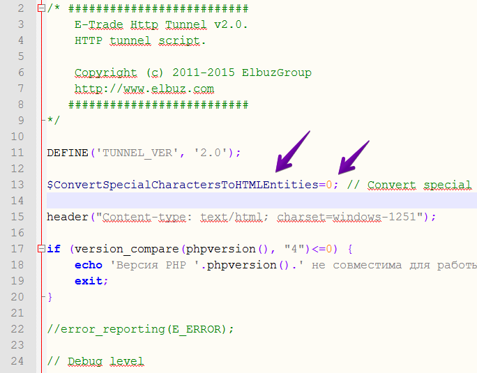

Касаемо кавычек:
Чтобы кавычки учитывались, попробовать в файле etrade_http_tunnel.php вот тут поставить 1
По остальным вопросам можем проверить на Ваших данных при наличие тех. поддержки.

Спасибо большое. С кавычками все получилось.

Добрый день,
проставила в этом месте единицу, перестали выгружаться описания товаров. Движок - Amiro
lizache писал(а):Добрый день,
Для какой цели поставили? Верните как было.

Сделала, чтобы к товарам у которых в названии одинарные кавычки корректно подгружались ссылки на увеличенные фотографии. Сейчас, если одинарные кавычки выгружаются не как html коды происходит ошибка при формировании кода.
Эта настройка скорее всего корректирует двойные кавычки.
Что за ошибка формирования кода происходит? Можно ли получит более развернутую информацию со скриншотами, пожалуйста?

Одинарные кавычки тоже корректирует - проверено.
Собственно про ошибку, это выглядит вот так:
Видимо из-за дополнительной кавычки происходит ошибка, так что при клике на маленькое изображение происходит переадресация на главную страницу.
пропишите коды html для одинарных кавычек в программе
