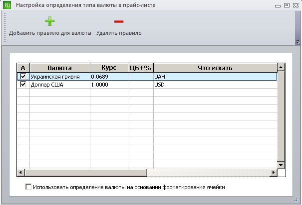

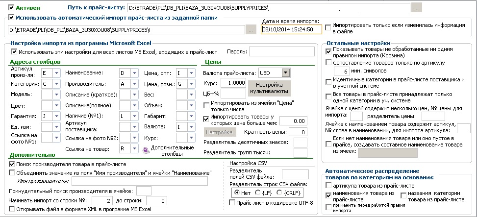

Возникла проблема с прайс-листом у которого есть колонка с оптовой ценой - в которой может быть как долары так и гривны и есть колонка с розничной ценой в гривнах. Ставлю прайс чтобы был в доларах, подключаю мультивалюты - оптовые цены пересчитываются правильно в долары, а розничная не хочит - я что-то не так делаю или это принципиально не реализуемо?

Прикрепите прайс-лист и скриншоты своих настроек.
Вот пожалуйста прайс и настройки

функция мультивалюты работает только с одной колонкой "Цена, опт", получается там всегда будет валюта USD.
Как вариант добавить прайс-лист дважды (создать копию) и указать другую колонку с ценой и валютой.
Это я как бы понял по тем ошибкам что вывалились у меня, дорабатывать программу не планируете чтобы мультивалюта работала для всех цен?e-special писал(а):функция мультивалюты работает только с одной колонкой "Цена, опт", получается там всегда будет валюта USD.

как вариант прописать курс здесь в отрицательном виде http://screencast.com/t/MVfg5DPd
увы не получится, т.к. оно вообще по странному работает, те товары где цена опт в гривнах - оно и розничную цену пересчитывает в долары нормально, а те товары у которых опт в доларах - оно оставляет цену розничную ту же только валюту считает доларовой, пробовал валюту прайса менять на гривневую - всерав не правильно считает все...e-special писал(а):как вариант прописать курс здесь в отрицательном виде http://screencast.com/t/MVfg5DPd
