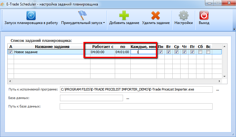

Подскажите, пожалуйста, как настроить расписание планировщика PLI что бы обработка прайслистов запускалась в 4:00 каждый день, 1 раз в день?
Инструкцию прочитал, там не ясно как это сделать.
https://elbuz.com/e-trade-pricelist-imp ... duler.html
Спасибо.
Попробовать так:
Либо использовать любой другой планировщик.
вот эту строку прописать можно в командной строке или в планировщике windows
"c:\Program Files (x86)\E-Trade PriceList Importer\e-trade pricelist importer.exe" "/S" "312" "/V"
это запуск в авто режиме
"312" это ИД базы
"/V" это если нужно просмотреть что происходит при запуске

Сработал первый вариант, спасибо большое!
