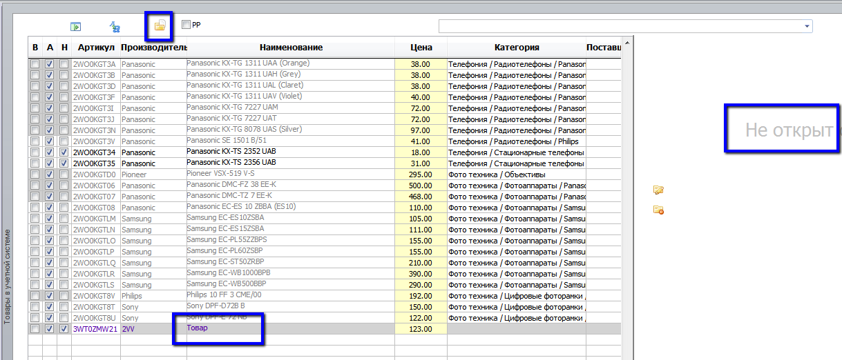

[*] Убрано переоткрытие СТУС при ручнуом добавлении товаров из СТИПП.
- Возможно ли в последующем обновление добавить возможность ВКЛ/ВЫКЛ данной функции?
- И ещё один видимо глюк, при ручном добавлении (нескольких) товаров, в СТУС он сразу не появляется, приходиться перезапускать программу, хотя связь со СТИППом присутствует.
- При выборе фильтра, а именно добавление товара по дате в СТУС и написания текста в поле "Поиска", происходит всё равно отображение всего товара добавленного по дате в СТУС без условия текста. (к скриншоту выше данное замечание не имеет никакое отношение).

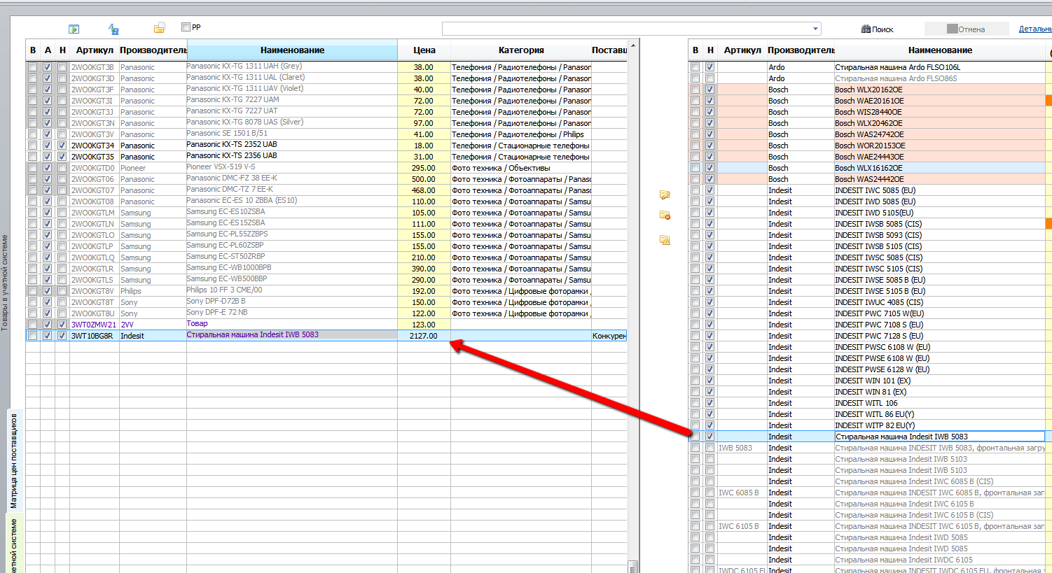

MirTN писал(а):- И ещё один видимо глюк, при ручном добавлении (нескольких) товаров, в СТУС он сразу не появляется, приходиться перезапускать программу, хотя связь со СТИППом присутствует.
Попробуйте воспользоваться поиском, он есть в список товаров в учетной системе (СТУС) в самом низу.
MirTN писал(а):- При выборе фильтра, а именно добавление товара по дате в СТУС и написания текста в поле "Поиска", происходит всё равно отображение всего товара добавленного по дате в СТУС без условия текста. (к скриншоту выше данное замечание не имеет никакое отношение).
Поиск идет без учета фильтра
Можно скриншот поля поиска товаров в самом низу СТУС?
Можно доработать, чтобы поиск проходил в зависимости от фильтров?
И самый первый вопрос остался без комментариев.
MirTN писал(а): Можно скриншот поля поиска товаров в самом низу СТУС? ]
MirTN писал(а):И самый первый вопрос остался без комментариев.
Сделаем
Попробуйте из СТИПП добавить несколько новых (Важно - не один и одновременно) товаров в учётную систему (СТУС) и найти их поиском.
Проблема ясна. Доработаем.
MasterCo
Сообщения: 119
действительно при добавлении товара из СТИП в СТУС товар в конце списка не появляется, нужно переоткрывать СТУС. Если добавлять в ручную только в СТУС, товар появляется в конце списка без переоткрытия
