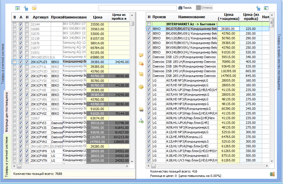

Видео на котором показан процесс выбора и пересчета в нужную валюту
На видео показано как переконвертировать в свою валюту "Цена + наценка", а как переконвертировать "Цена из прайса"? Чтобы там стояла цена в тенге, а не в $ например...??
3. Как можно в СТУС сделать колонку "Цена из прайса"? Это бы решило много проблем...
Нет такой возможности
Просто здесь получается такая проблема. Когда ищешь товар по названию, в СТУС его найти не проблема (так как СТУС соответствует названиям на сайте, но не всегда СТУС соответствует названию из прайса), но в колонке с товарами из прайса он не всегда высвечивается из за не соответствия названия между СТУС и прайсами. А получается так что мне еще нужно узнать дил. цену, но в СТУСе ее нету, и приходится товар вручную искать в списке товаров из прайса чтобы узнать эту цену, тогда частично теряется смысл поиска. И я если честно не пойму почему нажимая на товар "в наличии" в СТУСе он не показывает сопоставленный товар в товарах из прайса, а когда нажимаешь на товар из прайса он тут же ищет в СТУСе сопоставленный товар? Когда удобнее было наоборот, потому что чаще обращаешься в СТУС. Неужели трудно сделать точно также и при нажатии на товар в СТУСе? путаница получается и трата лишнего времени... Будет ли это исправлено? и когда?

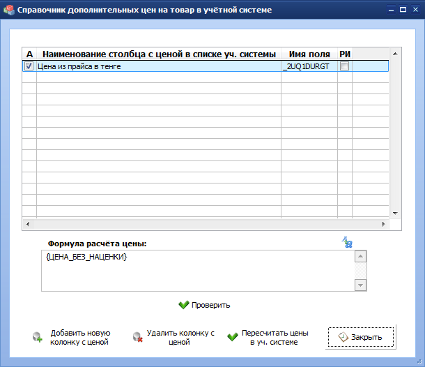

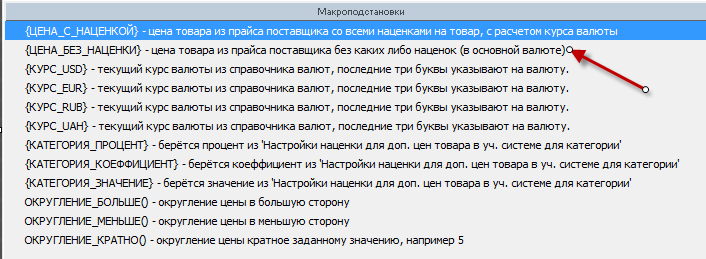

Вам необходимо добавить еще один столбец с ценой товара в СТУС, это должно решить вашу задачу.
Настройка добавления дополнительной колонки в учётную систему:
Выбор формулы:
Результат:
Так же доступна некоторая информация об этом функционале в этой теме.
Santiago
Сообщения: 98
Да это выход, спасибо! Но что-то не получается создать эту колонку, а точнее она не отображается в СТУС хотя я ее создал в "Дополнительные цены на товар в УС". Может я чего то не сделал? Добавил новую колонку, выбрал нужную формулу, на всякий случай нажал на "Пересчитать цены в УС", но колонка не появилась. В чем может быть дело?
С Уважением, Александр
Santiago
Сообщения: 98
Нашел решение! перезагрузил программу, колонка появилась. Спасибо за помощь!

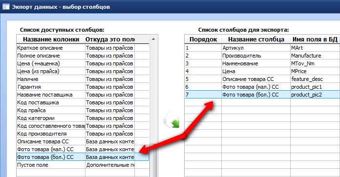

Есть еще один вопрос, касаемо экспорта CSV файла с выбором полей. Проблема заключается в том, что в списке выбора полей нет возможности выбора поля "ссылка на маленькую картинку" и "ссылка на большую картинку". Возможно ли добавить эти поля в список? И возможно ли каким-то образом добавлять свои поля? Было бы отлично если можно было бы добавлять и свои значения для полей...)
Проблема в том, что нужно было открыть заново список товаров из УС.
По поводу картинок: Программа PLI не хранит информацию о картинках, вся информация о картинках и описаниях выгружается из программы СС.
Если у вас подключена база данных контента (E-Trade Content Creator) к программе обработки прайсов (E-Trade PriceList Importer), тогда при выборе полей для экспорта вы можете выбрать дополнительные поля из базы данных контента: Описание товара CC, Фото товара (мал.) CC, Фото товара (бол.) CC.
Какие значения вам необходимо добавлять для полей, приведите пожалуйста пример.
