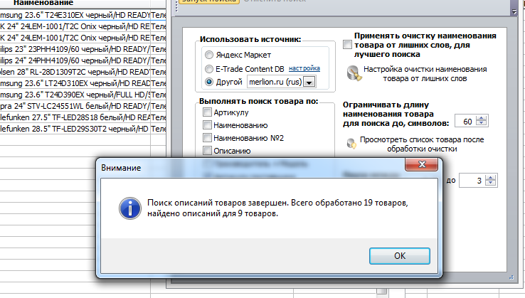

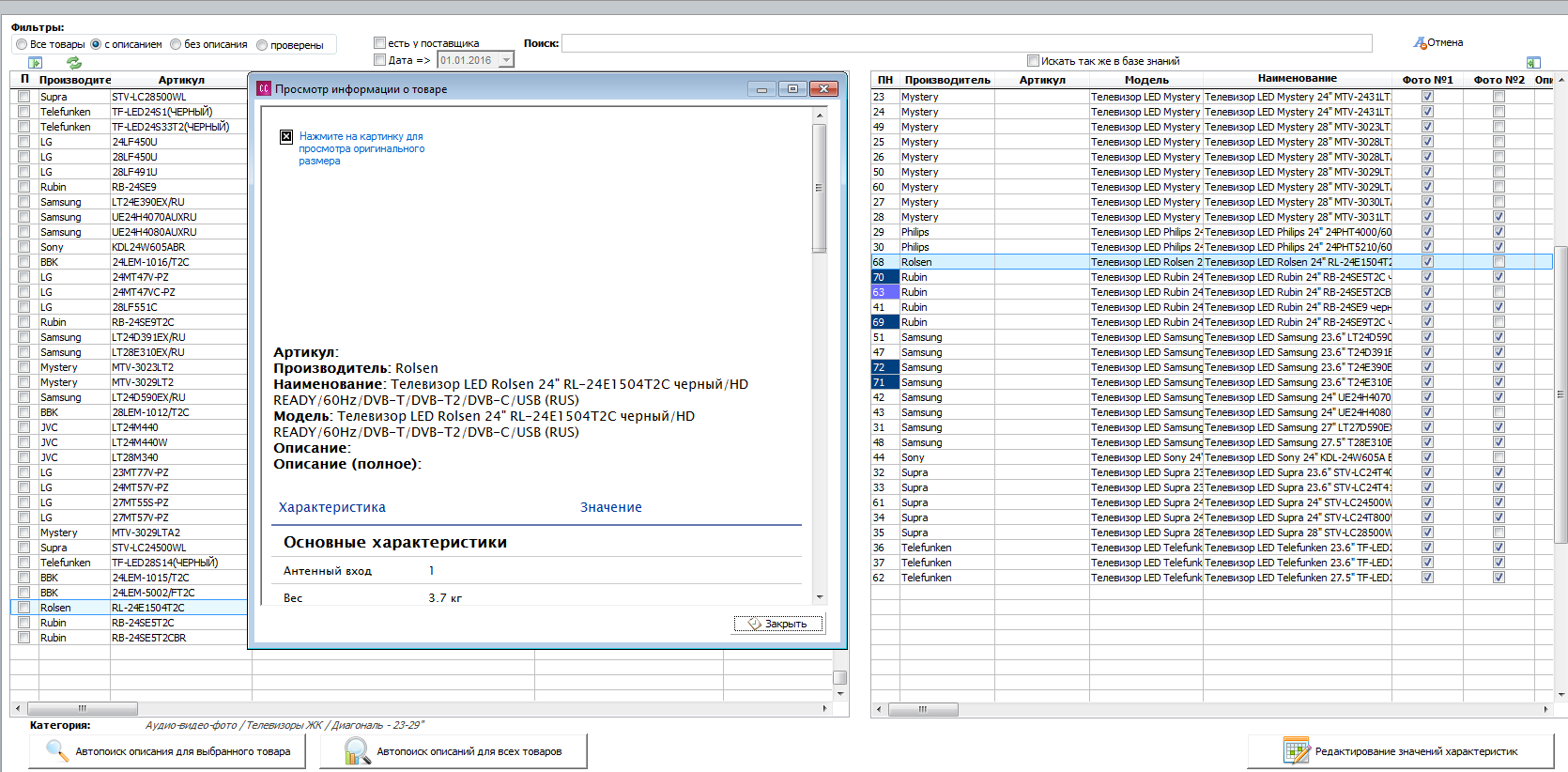

Суть проблемы в том, что после парсинга, когда программа показывает результат, фотографии есть, а после того, как нажимаем "сохранить", они пропадают.
Ниже подробнее.

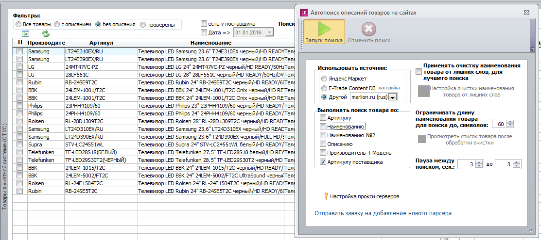

Итак, парсим Мерлион по коду поставщика
QIP Shot - Screen 484.png (69.21 КБ) 9311 просмотров

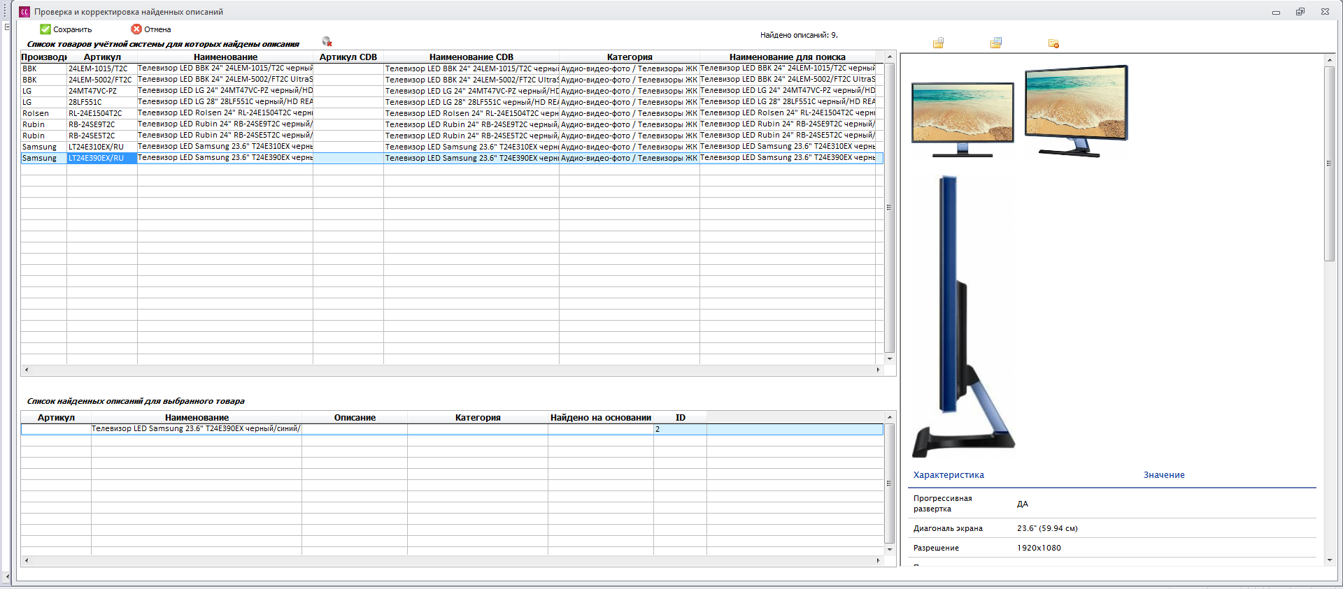

После этого, смотрим результат и видим, что везде есть фотки
QIP Shot - Screen 485.png (156.02 КБ) 9311 просмотров
Сохраняем.
Программа нам сообщает о том, что из 19 пропарсенных товаров, для 9 найдены описания
QIP Shot - Screen 486.png (53.56 КБ) 9311 просмотров

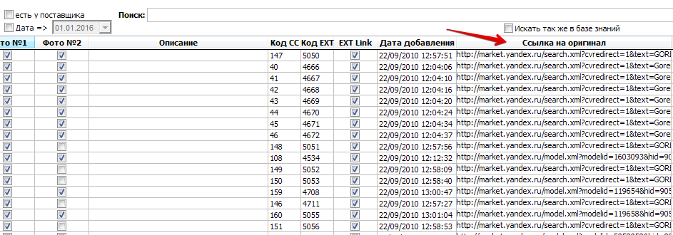

А теперь смотрим спарсенные товары в CC и видим....
А видим мы, что фотографии нет, хотя стоит отметка в "Фото №1"
QIP Shot - Screen 487.png (130.02 КБ) 9311 просмотров

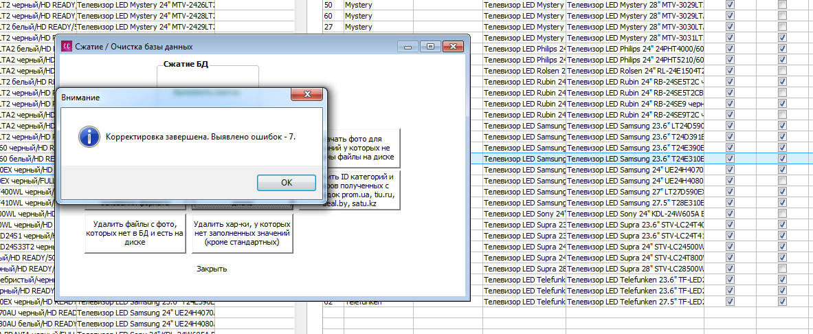

Будучи юзером, который уже 3 года пользуется етрейдом, пробую исправить ситуацию
QIP Shot - Screen 488.png (43.22 КБ) 9311 просмотров

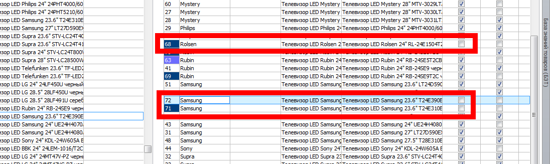

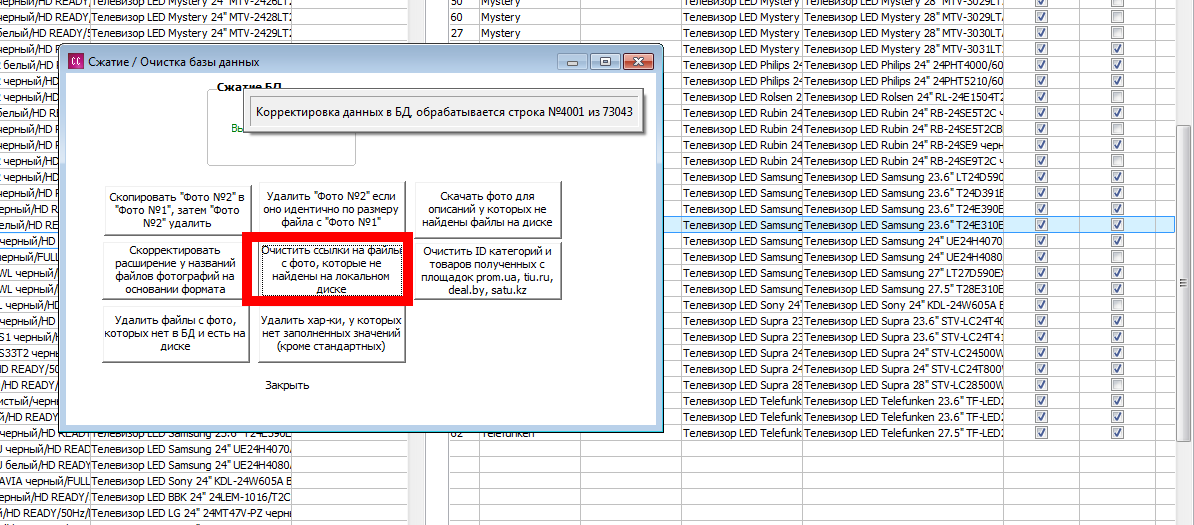

Не получив решения проблемы, вычищаю ссылки
QIP Shot - Screen 489.png (76.76 КБ) 9311 просмотров

И вижу результат: проблема с 7 фотками
QIP Shot - Screen 490.png (91.09 КБ) 9310 просмотров
И после вычищения ссылок, вижу актуальную информацию о наличии фотографий в описаниях
QIP Shot - Screen 491.png (44.42 КБ) 9310 просмотров

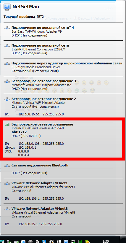

В прошлом, проблема была и я некоторое время назад заплатил 40$ за техподдержку.
В итоге, после длительного мучения и анализа, мне посоветовали пользоваться сторонними DNS серверами (совершенно не понимаю, какая разница?).
И с тех пор мне приходится пользоваться костылем, в виде приложения Net Set Man, которое при любом интернет коннекте прикручивает прописанные мной ДНСы
QIP Shot - Screen 492.png (54.23 КБ) 9310 просмотров
Однако, сейчас и ДНСы уже не помогают.
До недавнего времени, в качестве первичного стоял Яндексовый, в качестве вторичного Гугловый - из 10 карточек товаров только в одной оставались фотки.
Когда прописал оба ДНСа Гугловых - в карточке сохраняется из 10 фоток примерно 2-3-4.

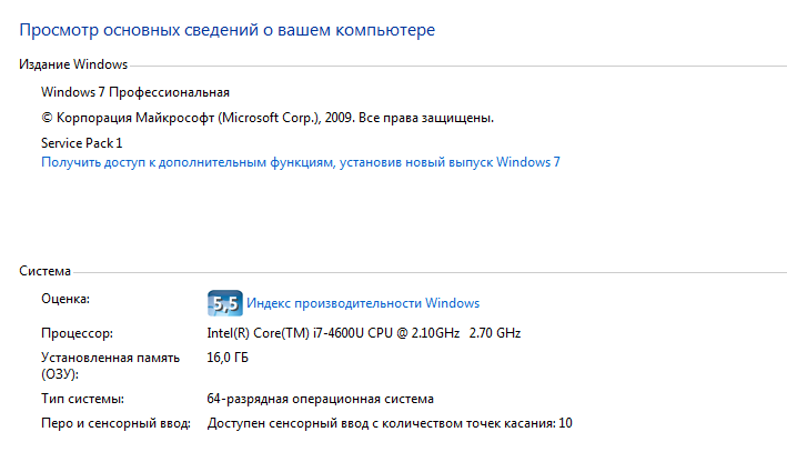

С конфигурацией системы все хорошо
QIP Shot - Screen 493.png (16.31 КБ) 9310 просмотров

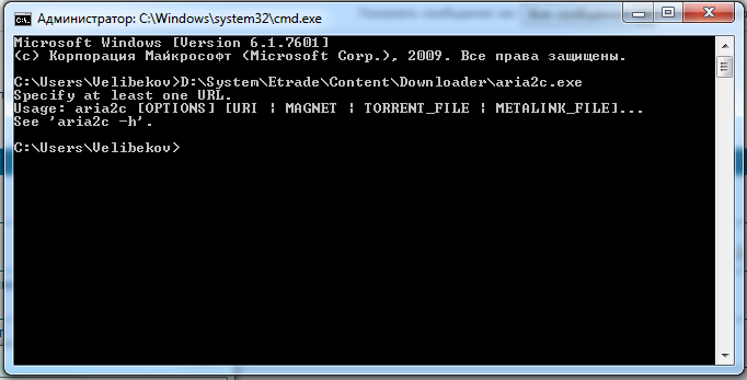

закачкой фото занимается сторонняя программа aria2c
нужно открыть командную строку и запустить
"c:\Program Files (x86)\E-Trade Content Creator\Downloader\aria2c.exe"
Velibekov
Сообщения: 36
Зарегистрирован: 14 дек 2010 00:52
e-special писал(а):закачкой фото занимается сторонняя программа aria2c
Запустил парсинг Мерлиона.
Как обычно, ярлыки картинок есть, а самих картинок нет.
QIP Shot - Screen 501.png (131.35 КБ) 9300 просмотров
Сделал как вы сказали, запустил aria2c, он выдал такое окно
QIP Shot - Screen 500.png (28.24 КБ) 9300 просмотров
Но картинки при этом не добавились.
Как быть в данной ситуации?

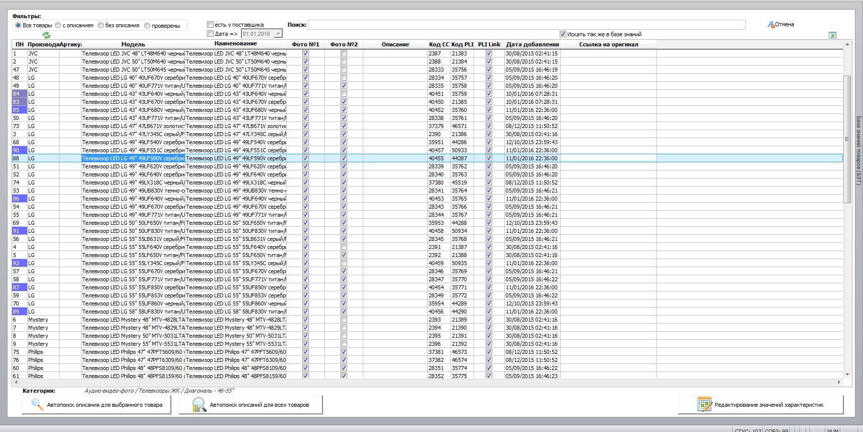

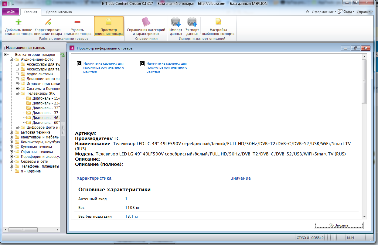

Прикрепите пару ссылок на оригинал из базы знаний товаров для проблемных товаров.
ссылка на оригинал.png (58.57 КБ) 9297 просмотров
Velibekov
Сообщения: 36
e-special писал(а):Прикрепите пару ссылок на оригинал из базы знаний товаров для проблемных товаров.
В базе знаний нет никаких ссылок
QIP Shot - Screen 512.png (134.56 КБ) 9293 просмотра

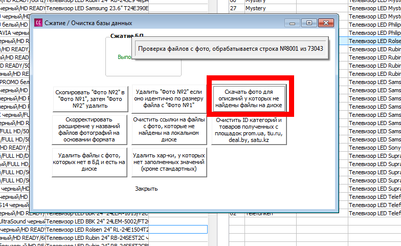

Проверили, проблема в сервере Мерлион - он не отдает фото. На их сервере стоит ограничение на кол-во подключений и он ограничивает скачивание.
Поможет только многоразовое нажатие на кнопку скачать фото файлы которых нет на диске. Вот краткое видео которое показывает, что фото качаются выборочно после многократного нажатия на кнопку получения фото.
http://take.ms/cGjvn
Vic913
Сообщения: 28
Зарегистрирован: 06 ноя 2012 14:54
e-special писал(а):Проверили, проблема в сервере Мерлион - он не отдает фото. На их сервере стоит ограничение на кол-во подключений и он ограничивает скачивание.
Можно функционал кнопки "скачать фото файлы которых нет на диске" доработать, что бы не приходилось нажимать ее много раз?
формирование списка ссылок
закачка
закачка
пока не закачает все?
Судя по всему, такой функционал будет очень востребован!!
