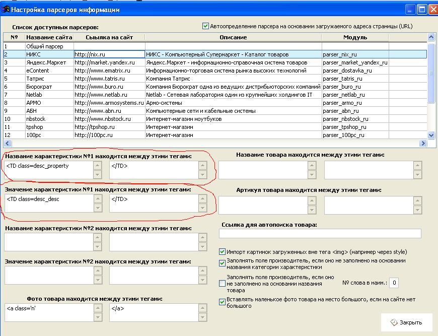

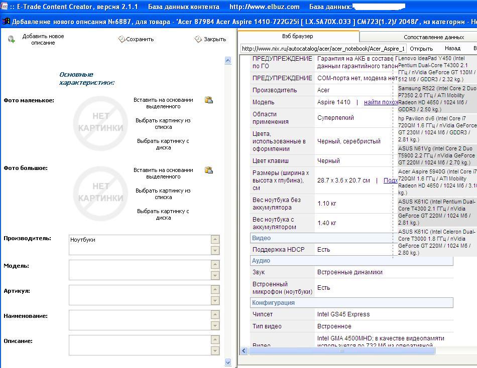

Здравствуйте, перестал работать парсер НИКС.
Раньше работал.
Перестал работать парсинг
- На этом всё и заканчивается.
- grab.JPG (128.7 КБ) 18344 просмотра
Парсер NIX работает лишь в ручном режиме.
1.Парсер Никс работал в полуавтоматическом режиме, иначе какой это парсер.
2. Еслиб был тупо копи-паст я бы не покупал программу.
3. У меня в базе порядка 4500к товара с описанием, и наполнял я его не копи-пастом
а сейчас он не работает и в полуавтоматическом.
на данный момент у меня не добавляет никакие значения характеристик и новые характеристики товара тоже не добавляются.
вот ссылка на товар как вы и просили
http://www.nix.ru/autocatalog/games_que ... 88968.html
вот вам значения полей из парсера: картинку приопустите, я выделил необходимые значения..они не отличаются вроде.

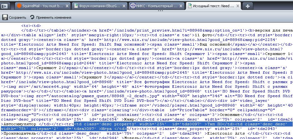

а вот значение полей исходного кода:
нижнее подчёркивание между словами <TD class=desc_desc и <TD class=desc_property есть..просто на исходном коде страницы, при выделении его не видно

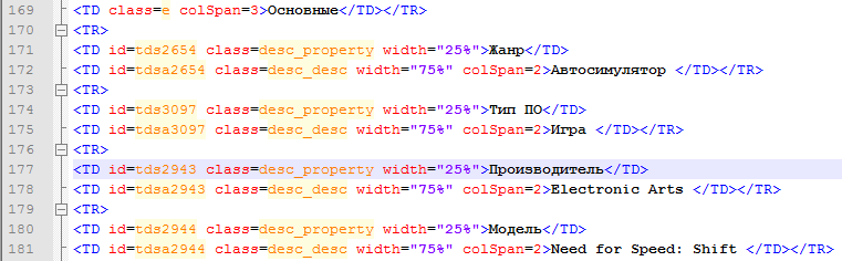

Вы просматриваете исходный код страницы в браузере Opera. Исходный код страницы html может отличаться в различных браузерах. Например в браузере Internet Explorer он отличается от вида Opera.картинку приопустите, я выделил необходимые значения..они не отличаются вроде.
Снимок экрана как выглядит текущий код страницы html: В старой версии html страницы был такой код:
<TD class=desc_propertyКод: Выделить всё
<TD id=tds2654 class=desc_propertyТак же тег "id" может добавляться в зависимости от версии клиентского браузера, например на более старых версиях браузера Internet Explorer тег "id" не добавляется.Я сейчас установил демо версию на другой комп, и там всё прекрасно работает..

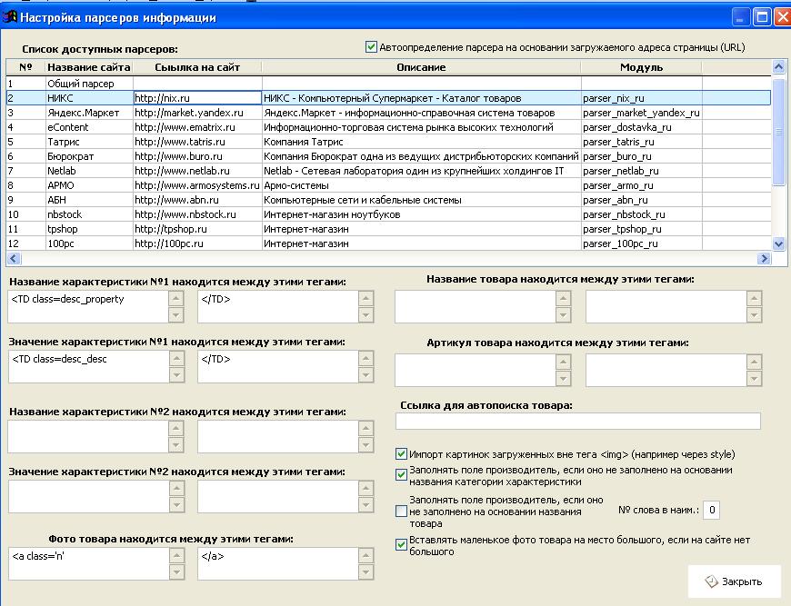

Вам необходимо скорректировать параметры парсера, на снимке экрана показаны новые настройки для парсера:

Спасибо, всё работает!!
Т.е. всё дело в том, что я обновил IE до восьмой версии?!
поэтому у меня на машине с IE6 демо версия работает и без именений в настройках парсера, а на машине с теперь уже IE8 перестала работать (теперь уже работает) полная версия..
