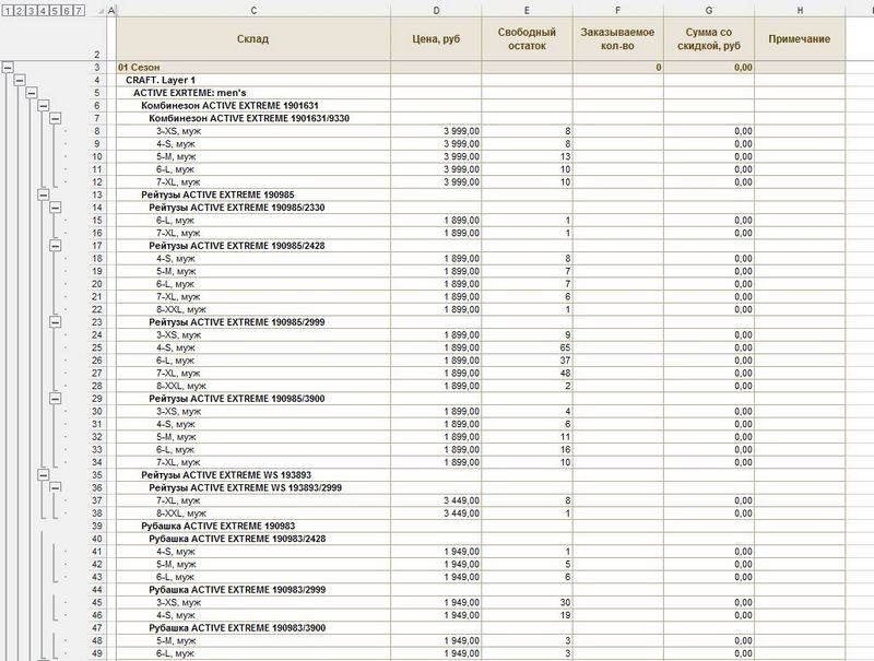

Исходный файл выглядит так:
Прайс поставщика
Прайс поставщика

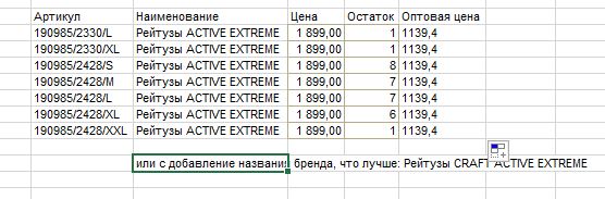

Возможно ли его преобразовать вот в это (на примере 13-22 строчек - учитывая, что как-то надо разобрать артикул, название, пустой раздел оптовой цены(фиксированная величина):
результат обработки
результат обработки

Данный прайс-лист имеет вертикальную структуру.
Рекомендованный вариант настройки Вариант 4 или Вариант 5.
К сожалению, артикул из названия категории "вырезать" невозможно.
